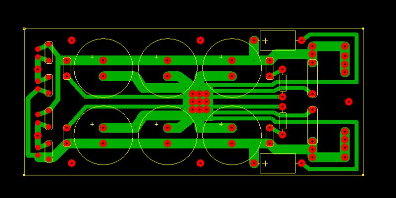

PostPostao/la zbotic » 04 tra 2016, 19:16
Sa graetza treba ići na prvi kondezator, a sa trećeg na pločicu. Tako je filtracija optimalna.
viewtopic.php?f=10&t=1295&start=10
Re: aleph 1.7
PostPostao/la zbotic » 04 tra 2016, 19:23
Ili još preglednije:
pcb nap.jpg (47.24 KiB) Pogledano 10614 put/a.

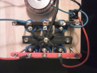

PostPostao/la josipV » 04 tra 2016, 23:18
Dakle zašto sam spojio grec kao na prvim fotkama,krenu sam od razmišljanja da je
bolje filterske kondenzatore razbit na više manjih radi boljeg peglanja i onda sam ih spojio kao da je jedan(i pri tome se zaj...o)
barem mislim da je tako ,ali nisam baš siguran he,he.
I kad sam bolje razmislio vidim da je zbotic u pravu,he he i zato je prepravljeno
