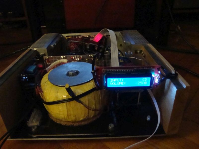

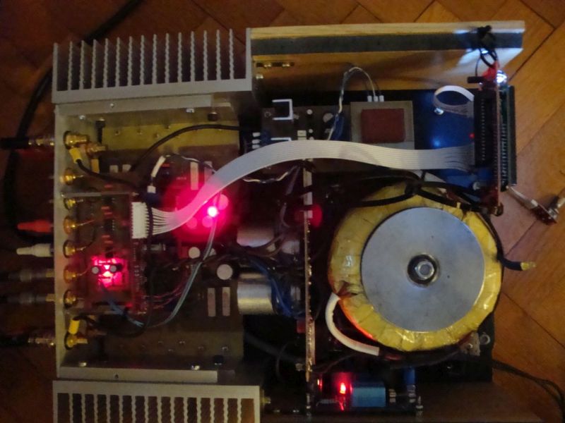

Pozdrav, evo i moja varijanta PGA2311 volume controla:
http://ucdesignplay.blogspot.hr/2018/03/hi-end-preamplifier-with-pga2311.html
ovdje imate par slika sa izrade:
http://ucdesignplay.blogspot.hr/2011/03/slike.html

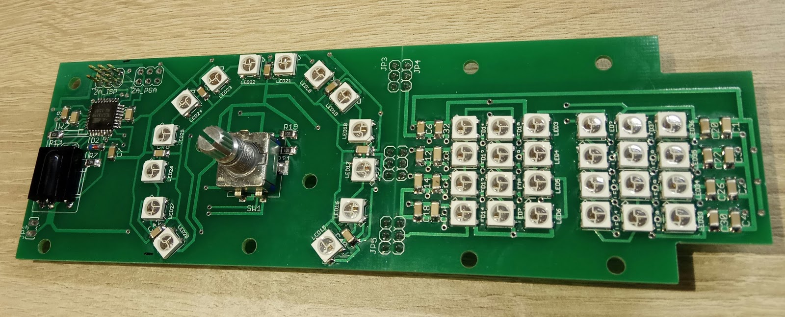

Bok,
jesam, sam sam dizajnirao sve pločice unutra, i prednju "kontrolnu i display" ploču i ploču s napajanjem i PGA čipom.
Ima daljinski, napisao sam to na blogu, napravio sam da radi s Apple daljincem jer mi se taj čini najelegantniji.
Napajanje je 3- struko, napajački sklop sam prekopirao s Lehmann Black Cube Linear pojačala, koje smatram vrhunski napravljenim.
Za razliku od kineskih varijanti ja sam se strogo držao pravila konstruiranja analognog i digitalnog dijela, znači odvojeni ground plane-ovi, spajanje u točki, svi potrebni decoupling kondenzatori i tako.
I softver sam pisao sam i prednju ploču sam izradio na CNC-u.
Ovako izgleda kontrolna i display ploČa:
https://3.bp.blogspot.com/-kLduRk-cQK0/WR1LGarPPSI/AAAAAAAAHmc/UdkUF85m1ocMdPl-Wo-vwGMk590r9UCzwCLcB/s1600/4.jpg
