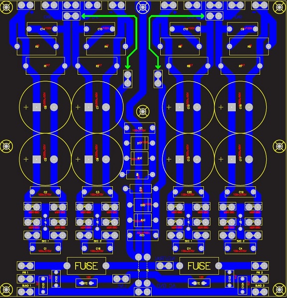

I da rešiš napajanje za taj uređaj, imaćeš problema i sa samom originalnom pločicom za MPA koja nije baš najsjajnije odrađena/isprojektovana. Vrlo je moguće da dobiješ brum ili noise (znam jer sam napravio dva ampa sa njima). U skladu sa njom (pločicom ampa) ćeš morati da isprojektuješ i samo napajanje. Dakle gledaj na sve kao celinu, ne rešavaj i ne deli na podsklopove... A što ne bi smo odradili ovako umesto da tražiš rešenje iz rukava: da ti lepo sve isčitaš, pa da onda nacrtaš novo napajanje/pcb, na njemu implementiraš sva stečena saznanja i nakon toga bez imalo stida postaviš pcb i dobiješ komentare. Verujem da će ti na taj način stvari biti mnogo jasnije, kao i meni nakon razgovora koji smo imali.

Evo poslednje verzije štampe.
Komentari ?

PostPostao/la Notax » 30 lip 2013, 22:30
zbotic je napisao/la:Slažem se da je PCB jako loš.
Za početak blok kondenzatore treba postaviti na vodove koji idu od dioda do prvih elektrolita i na vodove od drugih elektrolita prema izlazu i to što bliže izlazu.
Jedan par (pre dioda) od 100nF je za peglanje bruma iz mreže, drugi par je pre elektrolita i to je njihov bypass, a par prema izlazu nije stavljen. Tu je Zobel (1 uF i 1 Ohm) za peglanje impedance filtera, da ne dođe do neke oscilacije. Da li baš treba još jedan bypass elektrolita prema izlazu? Trebalo bi produžiti pločicu, a i nisam siguran da li ima svrhe s obzirom na Zobel i blidere?
Da li može kombinacija svih tih elemenata na izlazu da pravi neki problem?

PostPostao/la zbotic » 01 srp 2013, 07:24
Onoliko koliko sada u par minuta prije odlska na posao mogu vidjeti to je puno bolje, da ne kažem odlično. Ja bih malo pojačao osnovne vodove +, - i masu (od gretza nadalje) s time da ovi vodovi kojima su vezani blokovi i zobel mogu biti poprilično tanji, onoliko koliko je potrebno da se ručno izjetka kvalitetan PCB. Također imaj u vidu da je u dijelu gdje teče izmjenična struja ona manja za odnos transformacije pa i ti vodovi mogu biti tanji. Čak i ovi vodovi na uzemljenje mogu biti tanji jer ovakvi mogu izdržati poprilično ampera što je nepotrebno jer će u slučaju havarije u međuvremenu iskočiti svaka fi sklopka. Taj dio po želji....
.....Paralelno sa diodama negdje imaš, a negdje nemaš male blok kondezatore, tu sve treba biti simetrično ili stavi ili skini. Ovo je važno. Ako nemaš mjesta onda izostavi onaj veći blok prema transformatoru.

PostPostao/la zbotic » 01 srp 2013, 08:08
Notax je napisao/la: Da li baš treba još jedan bypass elektrolita prema izlazu? Trebalo bi produžiti pločicu, a i nisam siguran da li ima svrhe s obzirom na Zobel i blidere?
Ne treba. U pravilu neće biti problema. Umjesto bleedera u konačnosti možeš staviti i blok kondezator jer svako ozbiljnije audiofilsko pojačalo ionako ne treba te otpornike budući da isprazni elektrolite u par sekundi nakon gašenja.....

PostPostao/la Notax » 07 srp 2013, 23:02
Evo je poslednja_poslednja :lol: verzija.
Hvala na svim savetima. :wave:

PostPostao/la Notax » 07 srp 2013, 23:09
zbotic je napisao/la:.....Paralelno sa diodama negdje imaš, a negdje nemaš male blok kondezatore, tu sve treba biti simetrično ili stavi ili skini. Ovo je važno. Ako nemaš mjesta onda izostavi onaj veći blok prema transformatoru.
Za ovo nisam siguran na šta se odnosi, jer su i u prethodnoj i u poslednjoj verziji stavljeni 100 nF MKP-ovi 2*2 kom. sa obe strane dioda.

PostPostao/la zbotic » 08 srp 2013, 07:19
Ima li svaka dioda u ispravljaču svoj paralelni kondezator (npr 10nF) ili ga imaju samo neke, kako ja vidim?

PostPostao/la zbotic » 08 srp 2013, 08:52
Sada kada sam pogledao na ekranu s boljom rezolucijom vidim da to što sam vidio nije kondenzator već konektor pa izgleda kako je ipak sve u redu, odnosno tih kondezatora uopće nema.
