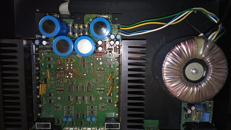

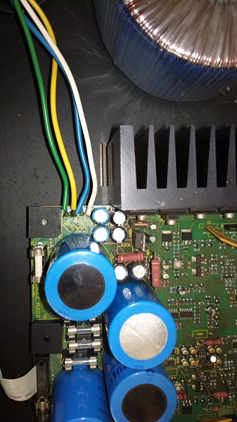

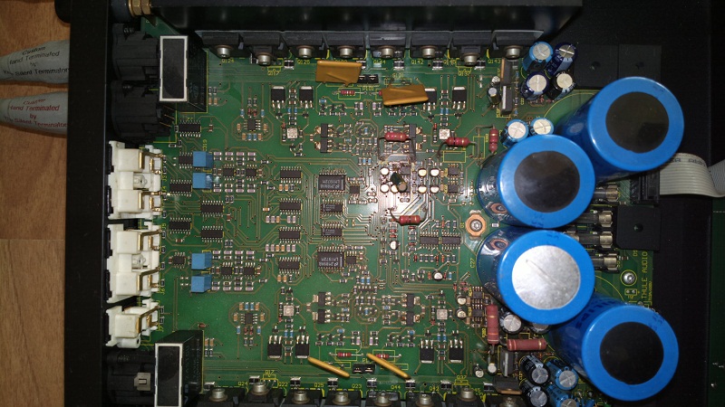

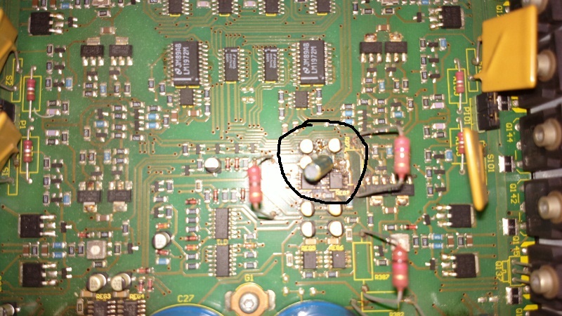

brum se cuje kod ovog toroida i to dobro kad je tišina u kuci.evo slika ampa.smd ploca je zatamljena na dva mista.mjenjan je jedan smd kond

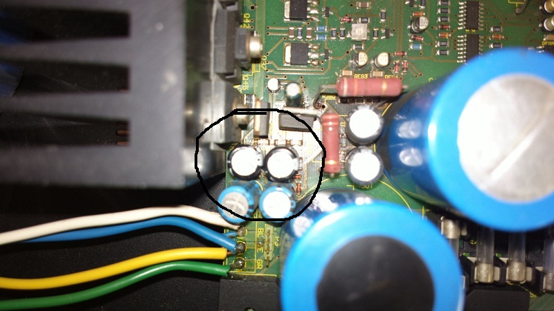

Ova dva kondenzatora na prvoj slici su duplikatori napona o kojima pričam.
Ako je neki krelac "upgradeovao" pojačalo mijenjanjem kondezatora, tim gore, a moguće je i to s obzirom da ti kondenzatori nisu od istog proizvođača kao ostali.....

Bolje nemoj više stavljati slike jer mi se može dogoditi napadaj gađenja na ovakvo "servisiranje" pa da odustanem od svega. :( :D

zbotic je napisao/la:Bolje nemoj više stavljati slike jer mi se može dogoditi napadaj gađenja na ovakvo "servisiranje" pa da odustanem od svega. :( :D
zato sam i stavija slike da nebi slucajno za ludu iša u split ili te dovea pred gotov cin,bilo bi to pokvareno.tija sam da vidiš slike bez obzira na to da odustaneš.palo mi je na pamet da ces spominjat odustajanje.volim otvorene karte.pozdrav!

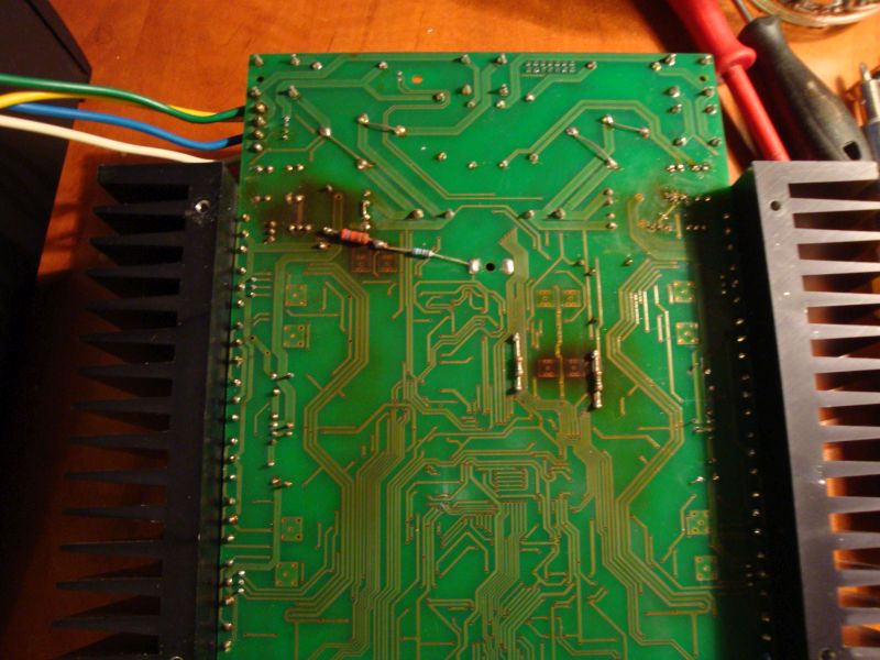

Nakon niza upitnika gledajući u shemu i mjereći na pojačalu u smislu kako, zašto i kako ovo radi, pravo iznenađenje i obrazloženje čekalo me s donje strane pločice. Bravo majstoru, a Thule je ozbiljan kandidat za donatora organa. Nadam se da će ipak preživjeti ove metastaze.... :(

zbotic je napisao/la:Nakon niza upitnika gledajući u shemu i mjereći na pojačalu u smislu kako, zašto i kako ovo radi, pravo iznenađenje i obrazloženje čekalo me s donje strane pločice. Bravo majstoru, a Thule je ozbiljan kandidat za donatora organa. Nadam se da će ipak preživjeti ove metastaze.... :(
sad znam zašto sam ga jeftino platija.to odoli nisan ni gleda.cak i za moj pojam to izgleda katastrofa :( :( :( :( .ako ne riješiš hvala bogu.bolje da nisi pokaza.taman me oraspoložija zvuk sa tvojeg pojacala a sad :(
