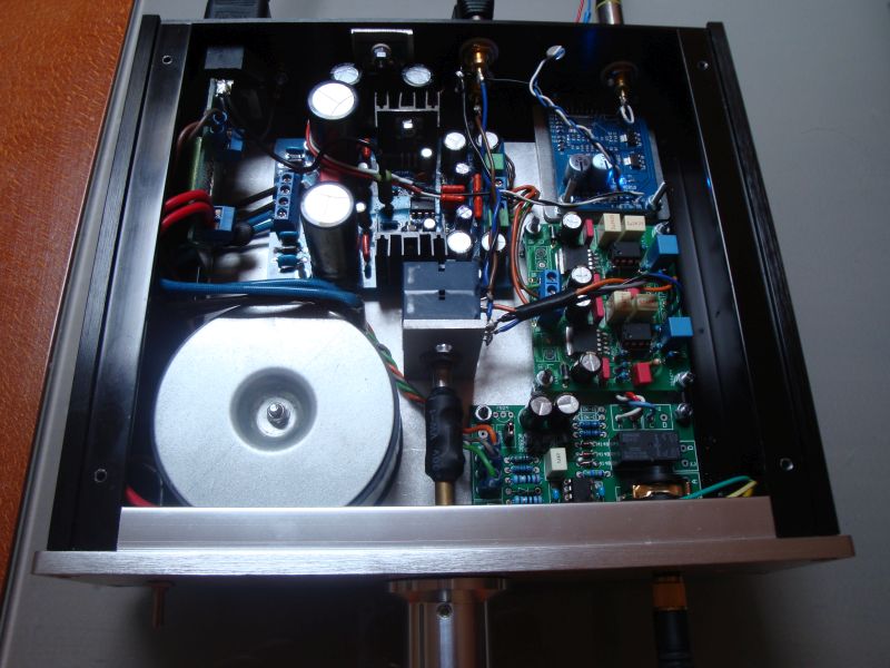

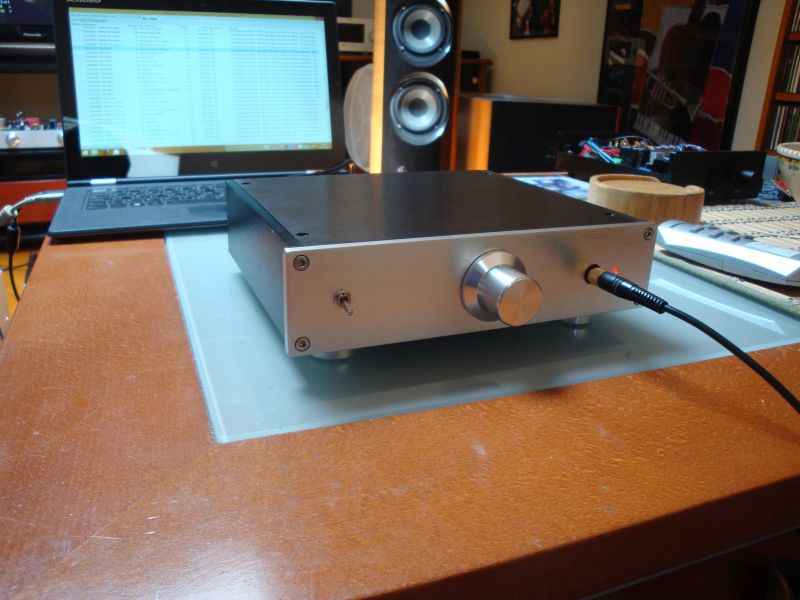

PostPostao/la zbotic » 17 srp 2016, 14:13
Dok vi lovite pokemone ja sam našao malo vremena da ovo skoro završim. Nedostaje samo prekidač za odabir ulaza jer je unutra sjeo i 24/192 DAC.
Za njega je napajanje odvojeno sa LT1963 regulatorom sa već reguliranog gornjeg napajanja.
http://www.ebay.com/itm/CS8416-CS4344-2 ... ILhU5EILig
Sve radi savršeno, tehnički besprijekorno, jako zadovoljan rezultatom.

Koji DAC si stavio unutra?

PostPostao/la zbotic » 20 srp 2016, 06:55
Pa gore na linku je, ali se ne vidi :?:
Evo link još jednom:
Za konverziju USB - SPDIF koristim ovo:
http://www.ebay.com/itm/CM6631A-USB-2-0 ... SwosFUXDTY
