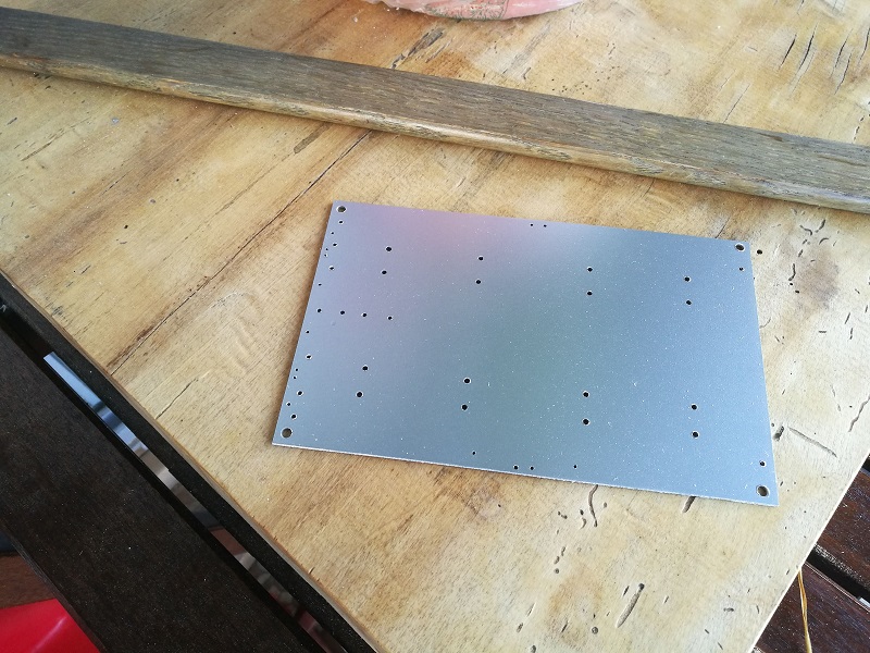

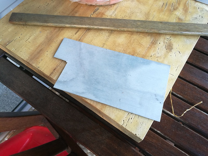

Baš me nešto nervira rad s ovim vetronitom, nekako krt materijal, jel ga malo saviješ - puca. Odlučio sam tome stati na kraj s nečim kvalitetnijim i dugotrajnijim. U garaži sam iskopao komad alu ploče, 2-3 mm debljine, taman:
Iskidao na mjeru, izbušio rupe, ma bit će to puno bolje nego onaj komad prešane plastične piljevine.
Jedino, teško ili nikako lemit taj aluminij, baš neće hvata, moram nać neki mali brener ili tako nešto da podignem temperaturu, ovako neću nikad polemit one puste kondenzatore.

PostPostao/la tomi77 » 17 svi 2019, 20:50
Sta je sad, pa bit ce ploca puno cvrsca nego prije?
Jesan se nategao dok san ih zalemio, tj zavario, ostale mi one stangice za varenje od motora, dobro je, cvrsto stoje kondenzatori. Malo cu tu potegnit koju crtu s donje strane da razdvojin polove i ko puska.

Ne moš lemit (talit, varit) aluminij bez posebne kemije, to će ti otpast!
