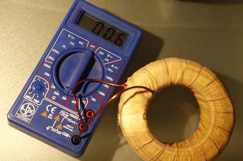

Bilo bi dobro znati koliki je ohmski otpor tih zavojnica...

ekipa hvala svima na odgovorima. sada ću ja to ispreturati kako mi je savjetovao ilimzn. neda mi se previše oko te limarije, tipa glodanja ili skraćivanja stražnje strane. donja ploča kao i gornja ima 2x2 reda uzdužnih, dosta širokih otvora. prostor između dva hladila koji je ilimzn označio da se otvori bi probao izbjeći jer onda gornja ploča izgleda katastrofalno (taj dio prekriva gornja ploča sa otvorima). mogu na donjoj ploči odštancati još tih otvora. fetove sam na hladnjake mislio montirati point-to-point varijantom s otporima u G vodovima i 5W otporima pa sve sa 4 žice povezati sa pločicom. mogu i napraviti pločice za montažu pa na njih sve polemiti. što bi bilo bolje? (ako nije nužno nebi radio pločicu).
a poslije se opet javim sa fotkama :)
zavojnice izmjerim pa javim. motane su žicom od 1,8mm

PostPostao/la zendra » 24 svi 2011, 22:44
ako je ovo dovoljno precizno

PostPostao/la ilimzn » 25 svi 2011, 01:31
Ne bas, jos moras staviti kratki spoj na isntrumentu (kratku zicu) da vidimo razliku i iz toga pokusamo dobiti otpor zavojnice. Ovo sto sad pokazuje mi se cini previse. Koliko je struja mirovanja za Pass? Oko 4A po kanalu, ako se ne varam?

PostPostao/la zendra » 25 svi 2011, 10:43
otpor 0,3 ohm, mjereno na dva razlicita profi instrumenta, 2,5mH

PostPostao/la ilimzn » 25 svi 2011, 12:01
OK< daj mi jos samo nadji kolika je struja mirovanja za Pass 5 i koliki bi trebao biti napon napajanja pa ti provjerim s PSUD-om sto ispada...
