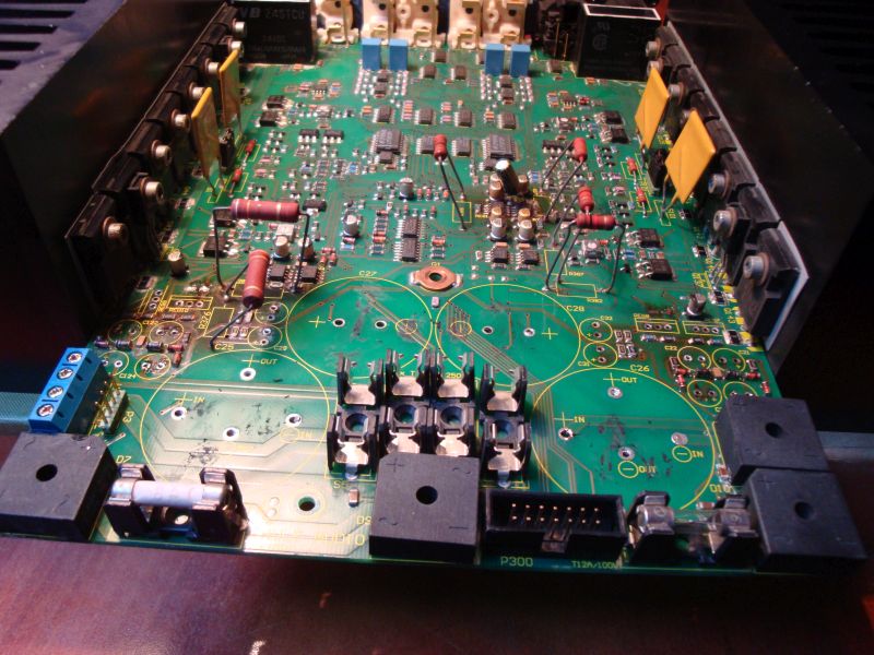

PostPostao/la zbotic » 03 svi 2015, 01:01
Nema slika jer sam zaboravio slikavat pa evo samo jedna finalna s gornje strane (ima elektronike i od ispod).
Loša vijest je da će za korištenje na mreži od 230V i više trebati promijeniti ona 4 glavna elektrolita od 10000uF/63V sa nekima od 80V.
Također bi trebalo sve ove preostale SMD elektrolite povaditi i zamijeniti novima jer je temperatura uzrokovana lošim konstrukcijskim rješenjima (koja su sada djelomično riješena tj. ona najkritičnija) desetkovala njihov životni vijek. Za sada još rade.
Na slici se vidi da nečeg nema, a da je nešto dodano, ukratko, reparirana su neka napajanja, druga su dograđivana, ubačen je jedan predregulatorski sklop, mijenjan je digitalni enkoder itd.....
Detalje ću zadržati za sebe, za slučaj da bude još koji Thule (a sigurno hoće) da nešto i zaradim (s obzirom su bar trojica meštara profesionalaca (konstruktor i dva servisera) već pali ispit)... :lol: :lol:
http://smg.photobucket.com/user/dioklec ... rary/thule
Na linku je bolja rezolucija da možete uvećavati.

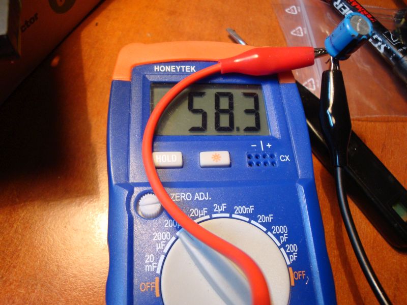

primjer toplinske degradacije; 100uF (microfarada).
