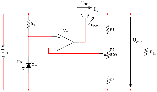

dadod je napisao/la:Elkosi koji su osnova umnozivaca su C1,C101 i C2,C102. Mogu imati i veci kapacitet ali nisam htio previse kasniti dizanje napajanja.
C1/C101 je tzv. bootstrap capacitor koji u suradnji s R1/25 (R101/125) tvori virtualni constant current source, dakle dinamička impedancija više nije samo zbroj otpora R1+R25 (R101+R125). C2/C102 je filter naponske reference, u tvom slučaju otpori R2/102. To su funkcije spomenutih elemenata, ništa van toga...ili ja stvarno ne razumijem tvoj regulator :?
Ne znam zasto bi to zvali bootstrap, za mene jet obicni rcrc filtar koju onda daje fitrirani napon na R2, R102 koji sluzi kao referenca za LTP. Da je umjesto R2 zenerica bio bi to klasicni serijski stabilizator napona. Mozemo to zvati capacitance multiplier, ali mozda ti se to ne svidja jer nije kao na prilozenoj slici klasicnog Elliotovor multiplera. Zato sam ga i nazvao regulator. Referentni napon se prenese na izlaz strujno pojacan. Ni klasicni multiplier nije stvarni umnozivac fizickog kapaciteta vec se na izlazu ponasa kao takav zbog regulatorskog efekta serijskog tranzistora. Hmm neznam jesam li to bas dobro napisao?

dadod je napisao/la:Ne znam zasto bi to zvali bootstrap, za mene jet obicni rcrc filtar koju onda daje fitrirani napon na R2, R102 koji sluzi kao referenca za LTP. Da je umjesto R2 zenerica bio bi to klasicni serijski stabilizator napona.
Da bi R102 postao naponska referenca, kroz njega treba proći struja a ne (filtrirani) napon s R2+R25...Ohmov zakon i točka. Osim toga da, da je umjesto R2 korištena zenerica kako navodiš, to postaje paralelni (shunt) stabilizator napona, zenerica je u paraleli s teretom (struja baze bjt diferencijala)
dadod je napisao/la: Mozemo to zvati capacitance multiplier, ali mozda ti se to ne svidja jer nije kao na prilozenoj slici klasicnog Elliotovor multiplera. Zato sam ga i nazvao regulator. Referentni napon se prenese na izlaz strujno pojacan. Ni klasicni multiplier nije stvarni umnozivac fizickog kapaciteta vec se na izlazu ponasa kao takav zbog regulatorskog efekta serijskog tranzistora. Hmm neznam jesam li to bas dobro napisao?
Cap. multipier nije regulator, već stabilizator, stoga što ne postoji npv kao korektiv onoga što se događa na izlazu. U tvojoj shemi imamo sve elemente klasičnog serijskog regulatora napona ( naponska referenca, error amp i neg. povratnu vezu). Da bi takav serijski regulator postao cap multiplier, trebao bi mu dodati kapacitet kojeg treba množiti te oduzeti error amp (diferencijal + feedback).

aparatusonitus je napisao/la:
Mislim da smo zabrazdili u osnove linearnih naponskih stabilizatora ili regulatora.
Otpornik i zenerica tvore najednostavniji shunt ili paralelni stabilizator, znaci da ce zenerica potrositi sav visak struje koji ne trosi opterecenje nastojeci odrzati stabilan napon. Necu ovdje o ohmovom zakonu jer je jaso tamo gdje je napon tamo je istruja osim ako je opterecenje bekonacno veliki otpor(izolator).
U jedostavnom serijskom stabilizatoru takav shunt(paralelni) stabilizator sluzi kao naponska referenca, pogledaj shemu.
Sada ako zamjenimo zenericu otpornikom(paralelo dovoljno veliki kondenzator) dobit cemo neku vrstu "regulatora" koji nece drzati izlazni napon kostantnim(to moramo shvatiti samo za spore promjene, jer RC konstanta odredjuje koje promjene ce proci na izlaz) vec ce ga filtrirati odnosno umnoziti kondenzator paralelan optporniku.
Ako bi zamjenili R2 u mome regulatoru zenericom to nebi postao shunt regulator vec serijski naponski stabilizator kao na prilozenoj slici jer taj shunt regulator nije u paraleli s teretom vec je naponska (relativno nepromjenjiva referenca) referenca(kao interni shunt regulator) za operacionalno pojacalo.

dadod je napisao/la:U jedostavnom serijskom stabilizatoru takav shunt(paralelni) stabilizator sluzi kao naponska referenca, pogledaj shemu.
dado
A yebi ga, trebala mi je slika i kratko objašnjenje što si napravio, sad tek razumijem...nakon dvije stranice :idea:
