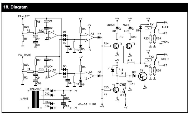

Ne vidim shemu, ali pretpostavljam da je zenerica preko špule releja...vidi imaš li preko nje napon od valjda 12VDC.

PostPostao/la Dean » 17 srp 2012, 06:30
aparatusonitus je napisao/la:Ne vidim shemu, ali pretpostavljam da je zenerica preko špule releja...vidi imaš li preko nje napon od valjda 12VDC.
Zašto zenerica na špuli? Nisu li tamo najčešće običnjakuše (1nxxx)?

Evo shema za ''olinjalu nozdrvu'' !
Sad pitanje za pola kune,
gledajuci shemu, sta moze biti uzrok da je LD1 konstantno upaljena a LD2 da se ne gasi te prebacuje releje :mrgreen:
STVARNO NEMA RAZLOGA DA SE NETKO LUDI OKO OVOG...AKO IMA IDEJU; O.K...ja sam vec prebolio i odlucio se uzeti jos jedan kit...tako da, ako netko ima neku ideju sto uciniti da crvena LD1 prestane svijetliti (osim da ju odlemim, ili precvikam jednu nogaru) super...ako ne...ide u kutiju ''PROPALI PROJEKTI'' :mrgreen:
