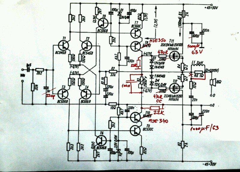

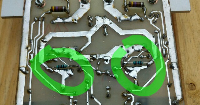

evo je konacna sema ca se pocackalo
pozicije na plocicama samo za mog prijatelja zmajza!!
ulazni filter c sa 1nf na 220pf:
100nf preko trilera za bias, zbuse se nove dve rupe na pcbu i spoje odispod, te premjestaj 10 ohma zobel poslije prigusnice
22k ispod na pcbu ,2 komada za opterecenje drivera , da nije samo ulazni kapacitet fetova opterecenje ..
u pozadini se vide i gate stoperi koji su malo povecani na 470r, malo bolje bi bilo staviti pred n mosfet 330r a pred p 470r radi nejednakih kapaciteta..
takodjer driveri fetova BF zamijenjeni sa MJE tranzistorima.

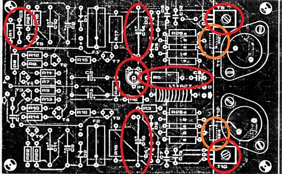

PostPostao/la bepone » 18 tra 2016, 17:57
i elektroliti u napajanjima na pcbu... sa 100uF na 1000uF..
evo i elektorove montazne seme sa oznacenim elementima za promjenu

bepone je napisao/la:evo je konacna sema ca se pocackalo
upucat ću se u stopalo ako to uistinu bude zadnje što se čačkalo :o Opet ponavljam, amp je pod kompenziran, probaj tvoju i moju varijantu na skopu s reaktivnim teretom.
bepone je napisao/la: 22k ispod na pcbu ,2 komada za opterecenje drivera , da nije samo ulazni kapacitet fetova opterecenje
brutalna metoda ali ok, stabilizirat će amp...cijena je veća izobličenja samog drivera, manji SR...
bepone je napisao/la:u pozadini se vide i gate stoperi koji su malo povecani na 470r, malo bolje bi bilo staviti pred n mosfet 330r a pred p 470r radi nejednakih kapaciteta..
Koji je smisao dići propusnost ulaznog filtera, pa onda zaklati mosfete s većim vrijednostima gate stopersa (ok ako se ide na stabilizaciju ampa tipa samo da proradi bez oscilacija)...uostalom ako znaš zbog čega bi gate stopersi mogli i trebali biti različitih vrijednosti, zašto to i ne napraviti?
bepone je napisao/la:takodjer driveri fetova BF zamijenjeni sa MJE tranzistorima.

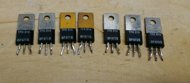

Ako imaš Philipsove/Siemens/Telefunken BF-ove, vrati ih nazad (uz malo kompenzacije kako sam već napisao)...da imaju kojim slučajem nešto veće strujno pojačanje bili bi idealni VAS tranzistori. Pogledaj da li negdje možeš naći BF869/870/871/872 jer su identični s BF469-472 te BF420-423 serijom samo u drugom kućištu (TO-202)

PostPostao/la bepone » 18 tra 2016, 20:55
pa ulazni filter po originalu 2k2 u 1nF je prejak... frekvencija pocinje padat odmah nakon 20kHz.. a -3dB je na 70kHz.. pravokutni na 20kHz je vec bio napol trokut..na nis nije licio.
na izlazu je stoper od 220R ispred feta sa 600pF ulaznim C u N-kanali tj 900pF kod P-kanalnog.. davao -3dB tocke na 1.2Mhz odnosno 800kHz!
tako da sam povecao stoper barem za duplo a i jos se moglo, da se ti izlaznim feticima nedaje bezveze dodatnog povoda za oscilacije! kako ja gledam (ugrubo) na stvari nis nije zaklano? :?: -3dB tocke na izlazu su sada sa 470R stoperom 564kHz/ 376kHz i trebalo bi, da, popravit jos Nkanalni stoper i to na vise ili P na manje ( u tom slucaju kod P bi bilo 330R tj za situacju sa stoperima od 470R-330R bilo bi 564kHz-535kHz -3dB tocke samog izlaza).
za velo cudo iman nesto TFK BF871S/BF872S! :P ok ive gren dalje cackat a na kraj cu zatuc i 2.2 uF na izlaz uparalelu sa 4 ohm pa cemo videt..

Istina, nisam provjeravao brojke...ali ono što moraš također moraš pogledati gledati je raspon frek. koji će stići s VAS tranzistora do mosfeta a ne samo ono što će proći ulazni filter. Zbog nesavršenosti samih komponenti i pločice to može biti manje nego što očekuješ, jer se ruši i frek. i fazna karakteristika svakom komponentom, svakim mm voda na pcb-u.
Još jedna stvar, bilo bi poželjno raspregnuti ulazni dio od izlaznog kad se stigne...jednostavnim RC filterom (shunt regulator za siromašne, kako ga je ilimzn jednom nazvao)

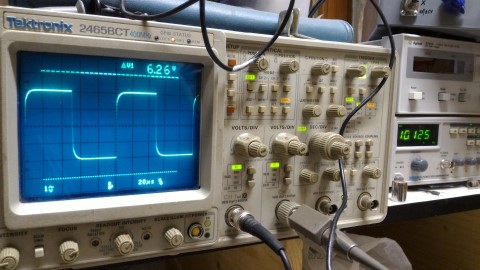

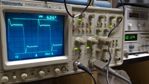

PostPostao/la bepone » 19 tra 2016, 00:01
ojla mladici evo nesto se mjerilo, i koliko se vidi najbolje ispada kako je ivo sugerirao! najlosije je sa onim elektor kompenzacijama!
za pocetak samo sam promijenio spomenuti gate stoper na 330pF u P strani..
spojio 4 ohma , na 10kHz inputa , neki signal male amplitude, izlaz:
P_20160418_223456 (Mobile).jpg (74.92 KiB) Pogledano 12228 put/a.

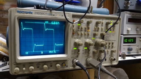

pa paralelno tome natukao 2.2uF, dobije se ocekivana distorzija.. radi kapacitivnog tereta
P_20160418_223338 (Mobile).jpg (71.02 KiB) Pogledano 12228 put/a.
stavio sam one elektorove kompenzacije preko ulaznog diff. para
P_20160418_224205 (Mobile).jpg (71.65 KiB) Pogledano 12228 put/a.
