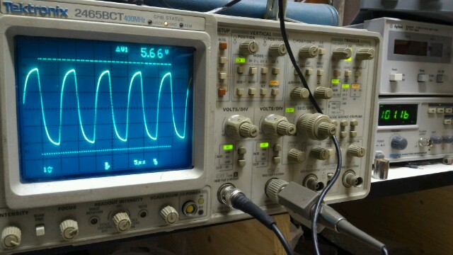

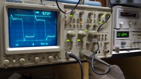

aparatusonitus je napisao/la:1. Stavi 10-15pF preko R2
2. Stavi 5-22pF od kolektora T8 (T10) do baze T7 (T9)
maknuo elektor kompenz. i spojio navedene modifike, 22pF preko MJE340-350 i 22pF preko R2 , odmah je peak bio manji!
P_20160418_222932 (Mobile).jpg (68.91 KiB) Pogledano 12374 put/a.
igranjem sa lok. fb pikofaradima preko MJE nije davalo pomaka (ista situacija za 10 i 22pF) pa sam krenuo u dodavanju pikofarada preko R2, i to na 44pF bilo je jos bolje a na 66pF jos bolje!
evo ga primjer sa 66pF preko R2 i 10pF na MJEovima
P_20160418_225425 (Mobile).jpg (69.87 KiB) Pogledano 12374 put/a.
to je vec dobar pomak! sad neznam koliko smijem dodat.. i neznam procijenit sa tim umjetnim teretom.. da ne bude previse te kompenzacije? ipak sam vec debelo presiskao preporuke :)

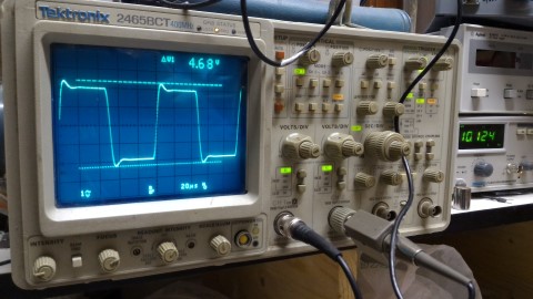

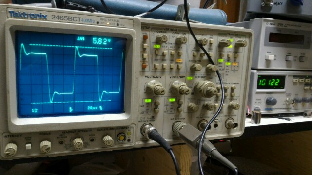

PostPostao/la bepone » 19 tra 2016, 07:55
evo ga jutarnji updejt, ugradio bf871,2 i bias je prakticki ostao isti kao sa mje..situacija skoro identicna na grafu kao i sa mje ovima..
na slici je sit. sa 22pf preko R2, 22pf preko VAS, kapacit.optercenje 2.2uf.
probavao sam raznorazne kombinacije, odspajat 22k sa vas ali je skoro pa isto. malo losiji peak pa san vratio 22k..
nisam se mogao odlucit da li 10pf preko vas ili 22pf ,a ista je stvar na grafu..pa sam preko struje odlucio..
sa 22pf poteze i do 30% manje struje pod kapacit.opterecenjem na 35,50,100khz.
npr 700ma za 22pf ,a 1.1A sa 10pF..na 100kHz za ovi mali signal.. da mi se ne griju fetovi bezveze pustio 22pF preko BF tranzistora. u fb preko R2 je ostalo 22pF takodjer..
pravokutni je milina na rezistenci to je prevazidjeno :mrgreen:

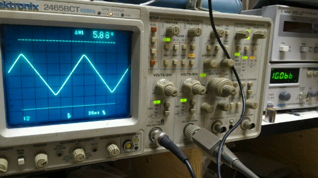

PostPostao/la bepone » 19 tra 2016, 08:12
otpor 4ohm, 10khz
ja volim ta zaobljenja mogao bi biti slican sound lampaskom :mrgreen:
trokut za linearnost,

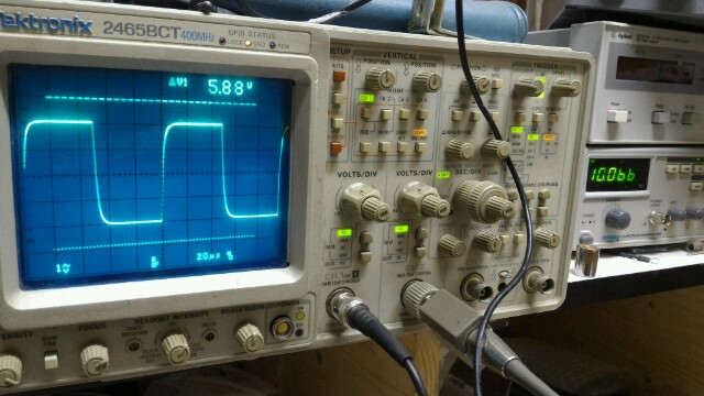

PostPostao/la bepone » 19 tra 2016, 09:43
evo sve napravio..stavio stopere 270R-220R, porezao vodove na pcb i zalemio direktno na pin gatea.
odmah mjerio frekv kar da vidim ako se sto promijenilo-jedva primjetno, skoro nis.
premjerio VAS, on mi gusi frekv kar,a izlaz samo prati--u tom momentu preko VAs je bilo 22pF.. fg -3dB (na izlazu) nesto preko 100kHz ..
stavio 10pF, VAS pada -3dB na 145kHz ..
stavio 5pF VAS pada -3dB na 210kHz..izlaz na 190kHz..
100nF preko 8 oma ne radi ampu skoro pa nis.. neko zrno prosirenja kvadrata u mikronima!

PostPostao/la bepone » 19 tra 2016, 09:45
100kHz ...8R||100nF
to bi trebalo bit ok, moren pocet zavidivat?
