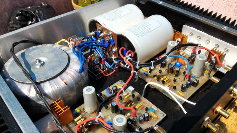

evo lagano se zavrsava amp, prednja ploca izgravirana i sve sastavljeno.. ali ubrzo i rastavljeno.. bilo je i kolateralnih zrtava, a i dimilo je kao iz toplane (zimi) /citaj dok se kondici nisu ispraznili :lol: :lol: od nekih karbonskih otpornika napravljen je karbon, za jos uvjerljiviji vintage sound! :lol:
bezuspjesno sam zamijenio stopice mase i zvucnika na jednog kanalu i zapalio amp, jako siguran u sebe :twisted: vintage soundu (a ni zastiti) nije pomogla ni kuglica lema na tiskanoj plocici , nakon sto sam lemilicom nakon svih testova, "pokositravao" za zastitu! :mrgreen:

ekola , freski apdejt, amp svira i to o.d.l.i.c.n.o.!! sad pojacavam dojam sa domacin refoskom i brucetom cockburnom akusticni gitar!
sto se tice tehnikalija, spojio sam ga na DAC AYU i direkt u amp, na laptopu smanjio sve na minimum ,
zvucnici su trenutno spojeni 10W fostex fe103en zidne hornice od zmaja, tako da sam morao pripremit pred-oslabljivalo, a ne predpojacalo! :lol:
zvucnike sam spojio dodatno preko 50 ohma, i laptop stavio na min, upal je ovoga puta prosao bez problema!
amp ne bruji, jedino malo sumi kad se stisne pauza i nesto malo se cuje mrezni trafo kao neki blagi meh. brum, ali bruma iz zvucnika nema!
zvuk je da bas moram izmisljat nazive, lagan, nenametljiv, ugodan!
WAF faktor takodjer zadovoljen, rekla je da joj se svidja i da ga oce u dnevnom boravku! :mrgreen:

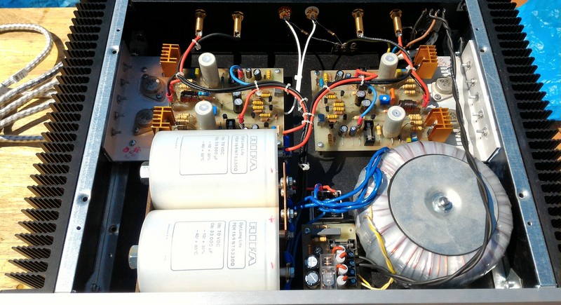

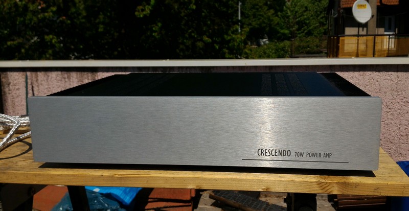

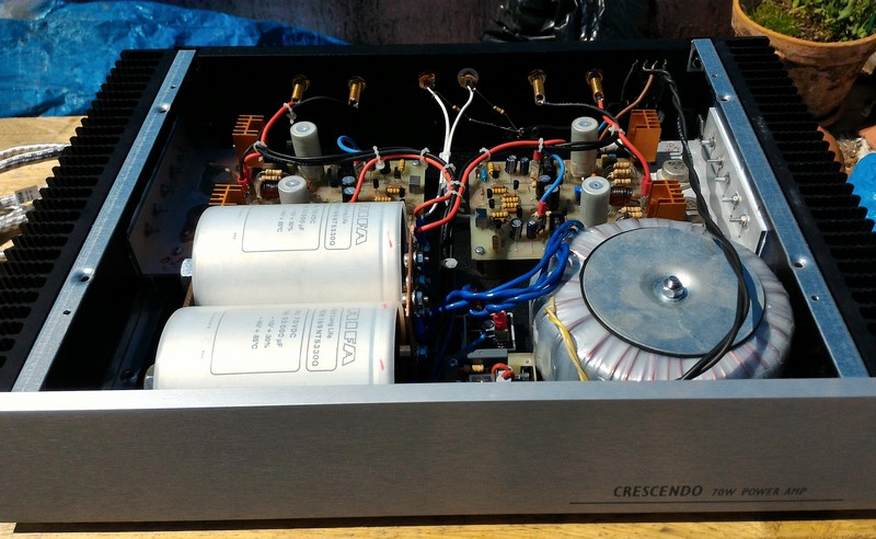

evo ih par slikica na kraju kako je to ispalo, kuciste ce talijanko sa http://www.hifi2000.it,
