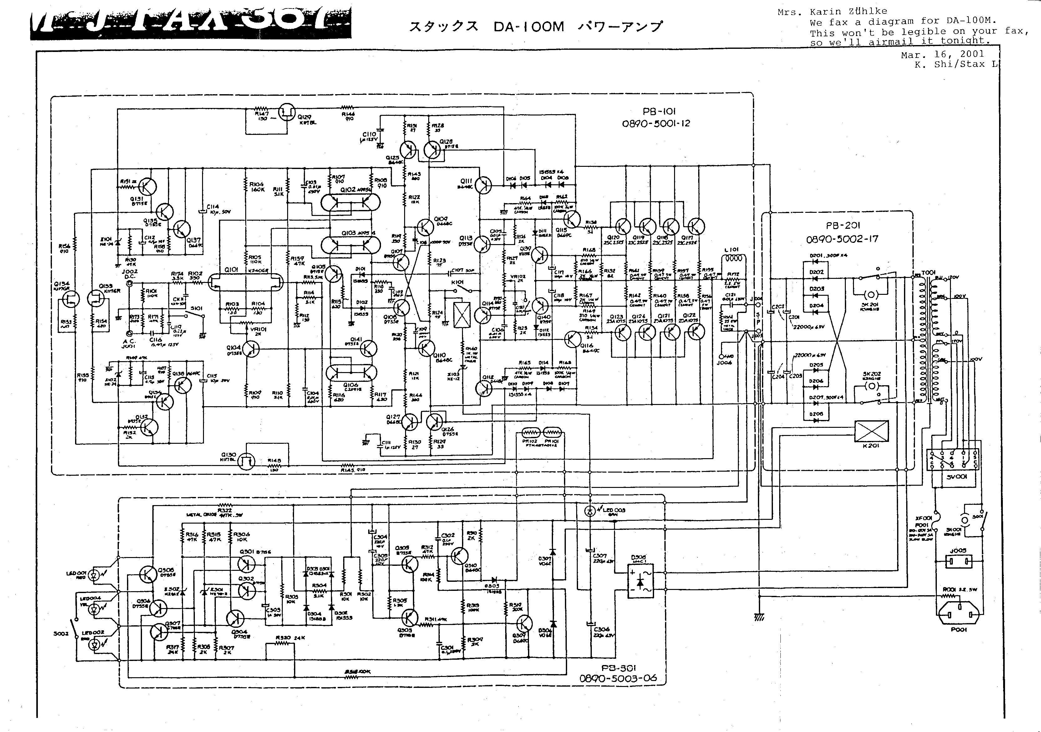

PostPostao/la aparatusonitus » 29 sij 2013, 22:09
Preumoran sam da išta vidim a pogotovo da komentiram :cry: U svakom slučaju za inspiraciju pogledaj kako je to Masao Noro rješio u Stax DA-100 pojačalu, pa vidi možeš li izvuči nešto iz toga...a trebao bi :idea: A možeš pogledati i patent od istog, reference radi
http://www.diyaudio.com/forums/attachme ... da100m.jpg
https://docs.google.com/a/google.com/vi ... 366432.pdf
Nisam siguran da su pravom putu oni koji koriste J-fet CCS s min. naponom preko njih, prije ć eispasti da je to quasi CCS, tj. otpor :shock:
Nemoj se bojati staviti više zenerica u seriju npr. 3 x 11V, šum se ne zbraja/množi, formula je jednostavna, ali nažalost nisam je spremio nigdje, kao poslje ću...Potraži je na diyaudio.com, tamo se vodila diskusija na temu šuma dioda u seriji, ako je netko ovdje već ne izbaci. Šum tako serijskih zenerica možeš naravno i filtrirati RC filterom (ili više njih), a možeš i poraditi na tempco uvodeći u seriju sa zenericama i 1N914/1N4148 u potrebnom broju.
Dinamička impedancija se zbraja/množi, ali je ionako bufferiraš, pa to nije problem. Vidi i na http://www.tnt-audio.com/clinica/solidstate.html o shunt regulatorima.
