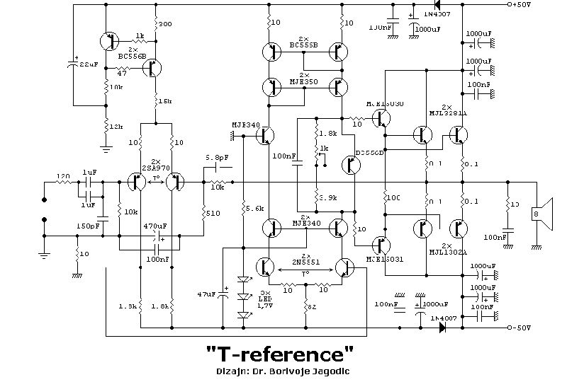

zbotic je napisao/la:Ovdje je na Borinu verziju Sigma pojačala nakalemljeno desetak nepotrebnih tranzistora i dioda pa se razvila cijela teorija o kompenzacijama. Pitanje glasi, čemu sve to kada postoji funkcionalna i jednostavna verzija.
Shema je funkcionalna, i jednostavna ali daleko da je optimalna.
Source otpori smanjuju vec ionako malu strminu MOSFET-a a ne doprinose linearizaciji niti balansiranju struje (trebali bi biti reda 2-3 ohma za to). Pametnije ih je skroz izostaviti i izvrsiti minimalno uparivanje MOSFET-a (da P i N parovi imaju cim slicnije MOSFET-e). Itekako je pozeljno povecati struju pogonskog stupnja. Price o 5mA po paru MOSFET-ova su se odavna (cca prije 20-ak godina) pokazale netocnima. Prije 15-ak mA po paru. Za to vec treba na 'mrtvoj' strani drugog diferecijala neka mjera za balansiranje disipacije koja je malo sofisticiranija od otpornika, a i struja iz ulaznog para nece biti trivijalni problem. Jedno povlaci drugo, tako da se brzo dodje do kaskode ili slijedila izmedju prvog i drugog stupnja, pri cemu kaskoda ima odredjenih prednosti mada je kompleksnija.
No na kraju se uvijek postavlja pitanje sto je dovoljno dobro i kad je dosta s modifikacijama i prosirenjima sheme. E, to ostavljam nekom drugom da odluci sam za sebe.

ilimzn je napisao/la:Kaskodiranje na prvi pogled izrazito povecava OLG sklopa, no to ne samo na vrlo niskim frekvencijama zahvaljujuci kapacitetu MOSFET-a.
Jasno. Problem je samo ca pad pojacanja zbog velikih parazitnih kapaciteta nastupa vrlo rano, zavisno od konstrukcije i izbora elemenata, moze pocet i vec debelo unutar audio opsega. A to automatski unosi i daleko gori problem, kad se gleda od najnizih frekvencija pa vec do malo iznad audio opsega imamo prakticno situaciju da je opterecenje takve kaskode prakticno cisto omsko ili prakticno cisto kapacitivno. Ca naravno znaci da se vec u tom opsegu frekvencija ukupni fazni kut u ampu seta za prakticno punih 90 stupnjeva. Virujen da ces se slozit samnom da je to vec samo po sebi jako nepovoljno sa aspekta ukupne npv i najuze vezano sa problemom stabilnosti pojacala. A taj u ovakvim shemama je sve samo ne mali.
Mogu se na takvim shemama razradit efikasne kompenzacije (uglavnom mjerenjima i sa dosta eksperimentalnog rada) koje ce im ipak osigurat prilicnu stabilnost ali to su, seljacki receno, zakrpe.
Ja san osobno sa tim stupnjevima (pre)velikog pojacanja raskrstil pred dobrih 30 godina kad su zapravo i nastali poceci tog mog MHz kriterija. A nastanak mu je bil dobrim dilom bas u stupnjevima prevelikog pojacanja.
I sva dalnja praksa me je uvirila da su stupnjevi manjeg pojacanja koji su sami za sebe apsolutno stabilni daleko bolja rjesenja. Sad, ne moraju se svi slozit samnom, svatko ima pravo na vlastite kriterije.
Necu naravno negirat da se i sa koristenjem takvih stupnjeva sa vlo visokim pojacanjem mogu napravit dobri uredjaji ali uz puno puno vise truda i rada oko kompenzacija. Ali nazalost i sa puno manjom predvidljivosti rada sklopa u uvjetima nepoznatog (aktivnog / reaktivnog?) opterecenja.
Mozda san ja u neku ruku konzervativan ali stvarno ne vidin puno logike u tome da se nesto najprije zakomplicira i dovede na rub stabilnosti a onda ga se mora ovakvim i onakvim kompenzacijama umirivat. Za ca, zar za dobit koju decimalu THD-a manje? U kojoj drugoj karakteristiki ce jedna takva komplicirana konstrukcija nadmasit neku jednostavnu koja sadrzi stabilne sirokopojasne stupnjeve? Koji btw omogucuju da se npv posveti svom osnovnom poslu i da ne mora radit jos i neke dodatne poslove

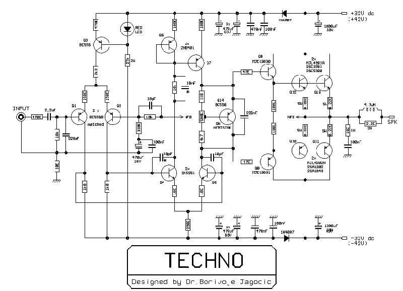

Zanimljiv je bio i slučaj kada je Pinco od Bore tražio da "unaprijedi" shemu pojačala Techno pa je nastao T-reference po sličnom principu koji se ovdje radi. Zatim su neki sa ACCO foruma išli raditi T-reference pa su ustanovili da im je draži Techno pa su vratili na stariju verziju. Moguće da se radilo o Studio/Studio SE kobminaciji, ali svejedno nebitno. Poanta je sasvim jasna......

Radilo se o Studio/Studio SE varijanti. Taj SE napravio je samo jedan čovjek iz Osijeka i nije bio zadovoljan u odnosu na Studio, dosta drugih koji su ga radili su bili zadovoljni.
zbotic, kakvo je tvoje mišljenje o T-Reference?
Re: Forumsko pojačalo
PostPostao/la zbotic » 27 vel 2012, 22:53
Ne znam, nisam ga probao napraviti. U teoriji je sve ovo što navodi Ilimzn.
Ali s obzirom da sam od Yoke otkupio one dijelove za RMI-FC100 imati ću i ja nešto slično :D
