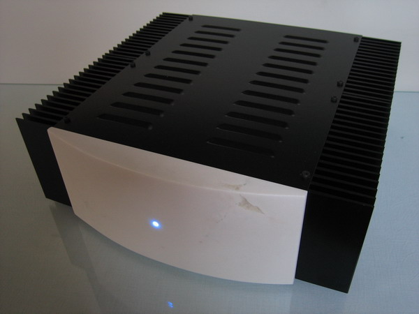

PostPostao/la zbotic » 05 svi 2011, 21:39
U pogonu već 6 godina ako se još dobro sjećam. Radi se o Bračkom "Sivcu" koji čak i ne spada u posebno kvalitetan kamen. Još je i zalijepljen epoksidom (araldite).

PostPostao/la zbotic » 06 svi 2011, 17:41
Ovo je pojačalo kojeg sam napravio za mog dobrog prijatelja. Ja sam bio protiv kamena, on je tako htio. Sam je išao kod kamenoklesara. Otprilike debljina na sredini je 4 cm , a na rubovima 1.5 cm. Svaki kamenoklesar zna što može napraviti i s kojim kamenom.
Radio je on istu stvar i za pretpojačalo (Pass BLS) s time da je kamen na krajevima išao skoro u nulu ili možda 5 mm debljine. Ovo ne preporučam jer se takvi krajevi lako okrše. Na sredini je rupa za širinu potenciometra, dakle oko 3 cm. Ako nađem i te fotografije postati ću.
Mislim da je cijena bila reda veličine 200-300 kuna po komadu.

PostPostao/la Khadgar2007 » 06 svi 2011, 17:46
E hvala na tome, Za pretpojačalo ne znam da bi išao na kamen ali za pojačalo mi se itekako dopada ta izvedba. Znači sada uhvatiti CATIAu u ruke i malo se igrati sa nacrtom. :)
