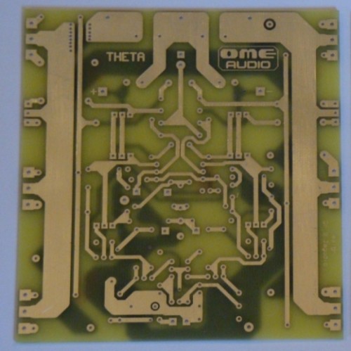

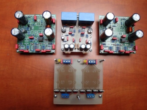

Je, Theta je rastavljena i planira se izrada Theta Ultimate verzije od 150W i tri para tranzistora po kanalu.
Na staroj Theti su me mučila hladila dok se nije zdimilo u mojoj želji za što većim biasom. S obzirom da uvijek treba gurati naprijed s moje strane očekivana odluka je da ne popravljam već idem na verziju tipa "stani pa gledaj/slušaj".
Pločica za Thetu
Elektorov HI-END amplifier koji ide u kutiju od nekadašnjeg Techno integrirca (također problemi hlađenja)
Elektor HI-END amplifier
