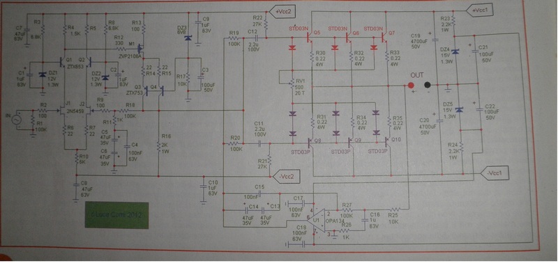

PostPostao/la Rade » 26 svi 2015, 09:03
MODEL STD03N
NPN , BF= 5000
CJC=200E-12
CJE=600E-12
IS=0,000000085f
TF=5E-9
MODEL STDO3P
PNP
BF=5000
CJC=200E-12
CJE= 600E-12
IS=0,000000085f
TF= 5E-9 .
Podaci prepisani iz revije AC , pisao Luca Comi .....ujedno i konstruktor navedenog pojačala .
83 W , pri 2,7 % THD ......harmonici idu po svim rezolucijama UN o zaštiti čovekove okoline .
Inače sklop od 6 sankena i jednim OP pravi najednostavniji izlazni stepen na svetu ....ispred njega se može okačiti bilo koji VAS .....konkretno taj izlazni stepen / 6 sankena i OP / je korišćen recimo ovde http://www.olimpiaudio.com/Prodotti/Sta ... smino.html
I nema povratnu spregu :mrgreen: .....doduše nema više ni fetova sa ulaza ali se mogu zameniti
Rade

PostPostao/la Rade » 26 svi 2015, 13:58
rukometas je napisao/la:Dali je to ovaj Luca sa audiofaidate --- / http://www.audiofaidate.org/forum/viewtopic.php?t=3323 / ?
Nije to taj Luca .....imaš u prvoj poruci link prema orion hibrid od Luce C a i Punco ga pozdravlja kao novog i nepoznatog člana a Punco poznaje lično Lucu C. ......inače Luca Comi je škola od Bartolomea Aloie .....ono kako idu harmonici izobličenja , lagani kliping , bez povratne sprege, tripleta tranzistora u izlazu i tako .
U principu onaj ulazni deo sa Orion hibrida bi mogao da ide ispred izlaznog stepena pojačala čiju sam šemu postavio :) .....mada ima i bolje
Rade
