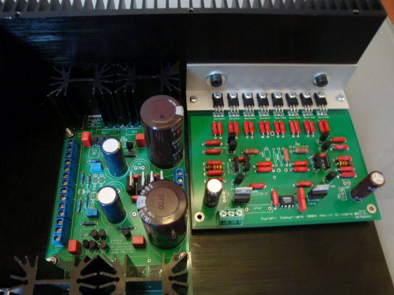

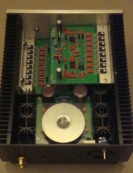

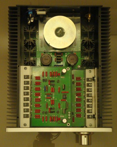

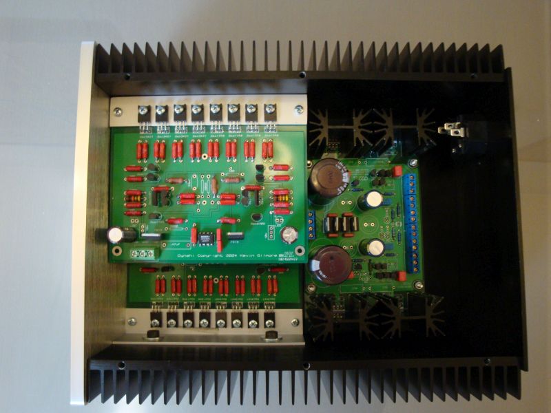

Pojačalo je JĆM klase (jeba ćaća mater) :lol:
Jače od većine cijevnih (npr. 300B) pojačala :lol:

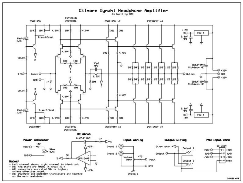

Ovi crveni otpornici su PRP. Ostalo se vidi na slikama i progugla na Internetu.
Napajanje je po shemi Sigma22 od AMB Labsa. Ima ga na njihovom siteu.
Počeo sam ga davno kada sam imao ideju nabaviti AKG K1000, ali su se na tržištu pojavile i nove planarne slušalice pa kad im cijena padne na normalu kupim nešto. Dijelovi su uglavnom teško nabavljivi tako da je najbolji savjet ni ne započinjati izradu. Ako ovo budem jednog dana prodavao bit će jako skupo :lol: .

Utikači, prekidači, trafo,.... nešto se radilo.....
Nedostaju neki dijelovi za opaljenje pa slijedi pauza. Mjesec dana....

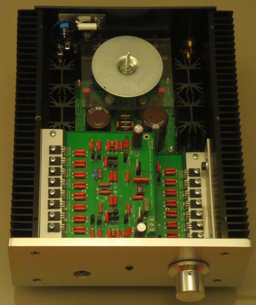

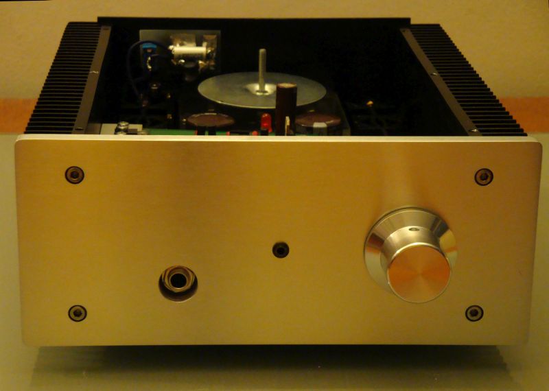

Opako ovo izgleda. Koliko te izašla kutija? Na koje planarne slušalice si mislio? Možda http://www.hifiman.com/#1?
Re: pojačalo za slušalice Dynahi
PostPostao/la zbotic » 19 kol 2015, 07:26
Hifiman, Audeze za sada kandidati. Možda se pojavi koji novi. Kutija je kupljena na ebayu, a dođe otprike oko 80 - 100 eura više se ne sjećam. Malo mi je pun kufer izrade kutija pa ako nađem nešto prikladno, u zadnje vrijeme uglavnom kupim.....
