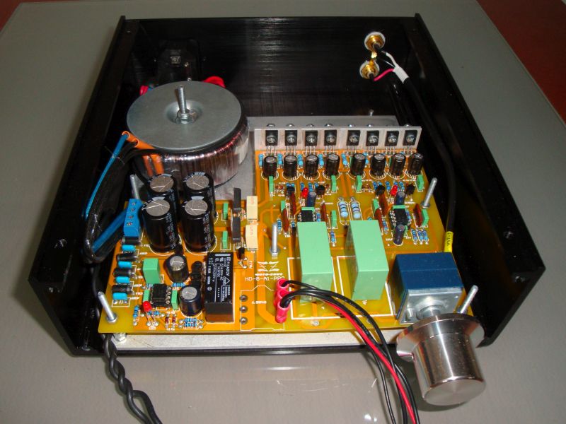

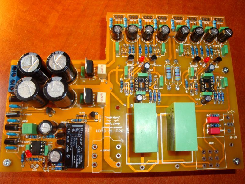

Pojačalo je unaprijeđena verzija Beyerdynamic A1 pojačala. Verzija A2 je različita po tome što ima daljinski. Ova kineska verzija je unaprijeđena po tome što su izlazni tranzistori poduplani pa ih je sada 8 komada, a unaprijeđena je i zaštita za slušalice.
U mom primjerku upotrebljen je "brži"opamp MC33077 umjesto MC33078, a u izlazu su tranzistori BD379/380 umjesto predviđenih BD139/140.
Ostalo tipa predimenzionirani trafo, plavi Alps potenciometar, kvalitetni kondezatori (Panasonic, Vishay, Rubycon, Elna, Wima, Lemco silver mica i sl. su po vlastitom izboru po sistemu "stavi pravu stvar na pravo mjesto" :) ).

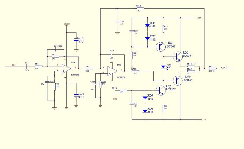

Originalnu shemu moje verzije nemam, ali tu je ova sa manjim brojem izlaznih tranzistora, dok je ostalo vrlo slično.
Zvuk vrlo dobar, dosta na laidback stranu, iako detalja ne nedostaje. Snage u obilju za sve vrste slušalica.
O detaljima zvuka malo kasnije, kada uhvatim vremena. Čekam još utikač za slušalice da bi bilo potpuno gotovo. Mjesta u kutiji ostati će za DAC, bluetooth ili nešto slično.......
