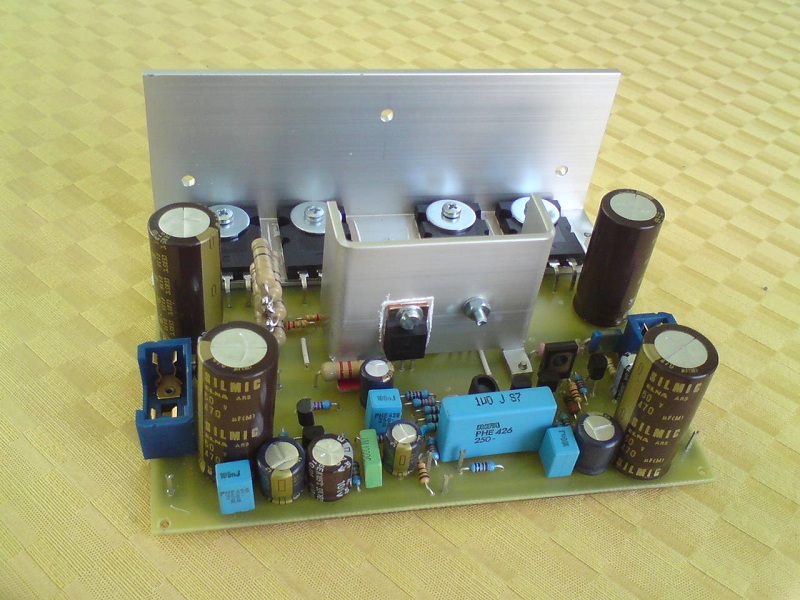

Ovdje bih predlozio jedno izlazno pojacalo vrlo jednostavno za izradu, stabilno i odlicnog zvuka.
napajanje: 400VA trensformer, +-46V, 2x23000uF
izlazna snaga na 8ohm 105W prije clippinga
izlazna snaga na 4ohm 170w prije clippinga
pojacanje 32dB -3dB od 5Hz do 560kHz
ulazni otpor cca. 33kohm
Link na drugom forumu gdje se moze vidjeti cijeli tok razvoja i izrade ovog pojacala je ovdje: http://www.diyaudio.com/forums/solid-st ... t-tmc.html
Ako ima zainteresiranih dodat cu vise podataka i PDF za stampanu plocicu.

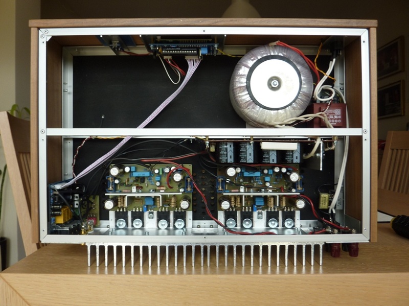

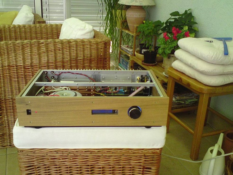

Dobro izgleda, jedino....mogao bi ga okrenuti obrnuto, da su ti hladnjaci gore; bolje se hladi.
:lol:
Re: AUDIOWOOD, potpuni DIY, 100W/8R 170W/4R
PostPostao/la dadod » 13 ruj 2011, 20:26
Ha dobar stos, to je zadnja strana.

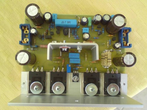

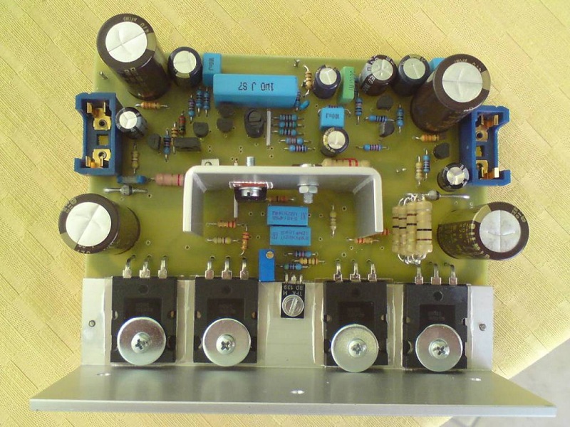

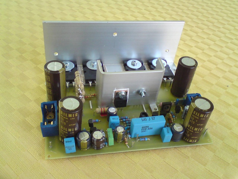

Naravno i koja slikica ne bi bila na odmet :D
PostPostao/la dadod » 13 ruj 2011, 22:59
Evo par slicica stampane plocice. Sutra cu pripremiti vise podataka, ali bih volio znati sto vas interesira.
