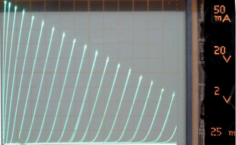

Vec se dosta na ovom i drugim forumima govorilo o ovim poluvodicima, koji su po klasifikaciji zapravo vrsta JFET-a, ali su bitno razliciti od svih ostalih poluvodica za amplifikaciju signala, radi toga sto su im karakteritike slicne triodi. Drugim rijecima, imaju relativno malen unutrasnji otpor, i tocno odredjeno maksimalno pojacanje koje je u vecem dijelu karakteristika prilicno konstantno. Za poznavaoce cijevne tehnike, ovakve karakteristike nisu nepoznanica, no u pravilu ne na strujama i naponima na kojima rade SIT-ovi. Evo kako to izgleda u konkretnom slucaju, za VFET tipa 2SK60 proizvodnje Sony, iz davne sredine sedamdesetih:
Krivulje su izmjerene na konkretnom primjerku, za relativno male struje (maksimum je 5A za ovaj tip VFET-a), dakle podjela je po vertikali 50mA, po horizontali 20V, krivulje su generirane za raster Ug=2V, pocevsi od 0V za skroz lijevu krivulju, i slijede u minus (dakle, 0V, -2V, -4V itd).

Koja linearnost...nevjerojatno :o

Da, pokazalo se da su gotovo svi VFET-ovi iznad odredjenog napona poprilicno linearni samo sto je ponekad taj napon nepraktican radi limita disipacije ili radi ulaznog kapaciteta.
Primjerice, 2SK183 je nevjerojatno linearan za napone izmedju cca 200 i 1500V, no radis e o SIT-u za stotinjak A s ulaznim kapacitetom reda 10nF.
Inace, izmjerio sam one tvoje J20 i K70, svi su ispravni i debelo iznad specifikacije (npr. tipicni probojni naponi su reda 160V u odnosu na specificiranih 100).
Ovaj dijagram gore je nastao iz dva mjerenja, jer je curve tracer sposoban odraditi po 11 krivulja odjednom, s najvecim korakom 2V. Srecom ima i offset, koji moze biti do 10 koraka, pa je tako u dva puta, bez offseta i sa punim offsetom snimjen prosireni dijagram.
Opcenito se kompletno mjerenje dobije tek s 2-3 odvojena mjerenja po razlicitim skalama struje i napona, kako bi se maksimalna disipacija na mjerenom elementu odrzala unutar sigurnih granica.
Generalno SIT-ovi s manjom strminom su se pokazali linearnije, tj. linearno podrucje nastupa pri nizim naponima (relativno u odnosu na maksimalni tj. probojni napon), sto je, moram priznati, neocekivan rezultat jer u oskudnoj literaturi nikad nema ovoliko kompletnih dijagrama. S vremenom cu okaciti ovdje razna mjerenja za razne VFET/SIT-ove...
