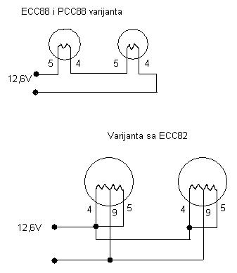

PostPostao/la Khadgar2007 » 25 ožu 2012, 14:59
Hmm...vidim da je grijanje pcc88 7,6V na datašitu koji si linkao, ja imam jedan di je grijanje 7V. :chin:
Ako sam dobro shvatio :ugeek: ovako se to poveže.
ecc88 pcc88 ecc82.JPG (14.53 KiB) Pogledano 8692 put/a.
