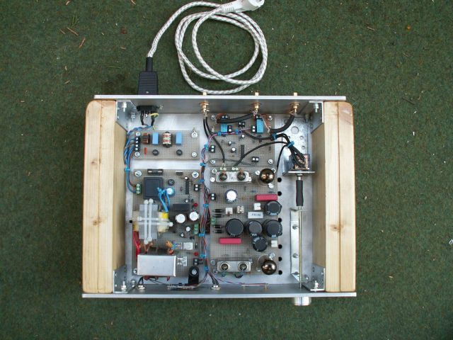

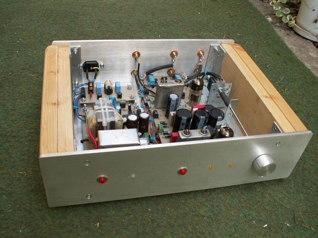

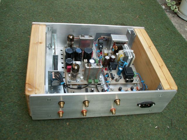

Moj Boris line je u kutiji. Za paljenje uređaja, kao i za odabir jednog od dva ulaza koristim tipkala. Power ledica je dvobojna, nakon paljenja dok je aktivan samo napon za grijanje svijetli crveno, a kad se nakon 30-ak sekundi aktivira relej za anodni napon, žuto.
Još me čeka rad na poklopcu. Bit će od 2 mm Al lima s perforacijama iznad tuba.
Bočnice su nažalost od jelovine s pripadajućim čvorovima, a Al profil mi je pristigao izranjavan pa je to daleko od standarda koji dosižu ostali forumaši, ali brate što to dobro svira :D

Lijep rad nema ča. A bočne stranice iako su od jelovine pobajcaš i prelakiraš i viđe kako će to dobro izgledati. Kolike su ti dimenzije kutije?

@ Khadgar, dimenzije su 37 X 27 x 10 ( š x d x v u cm ), a lakirane su bezbojnim lakom pasjokesnog sjaja :D

Vidim da si frezao jelovinu za dubinu poklopca, ili su to dvije dašćice spojene u jednu?
Htio sam reći da si mogao frezati čeono i stražnju stranicu upustiti u dašćicu. Malo je suziti i upustiti u bočnice. Isto se može izvesti i ako su to dvije dašćice.
Ali slažem se , jelovina nije pogodna za ovu namjenu.

Mislim da je LETRASET danas teško nabaviti. Pogledat ću u radioni možda ima nešto iz jaaaako starih dana. Jelovina je ok, samo nisi trebao zaobljavati prednju stranu toliko jako, nego manji radius da se nastavi na Al.. I još bolje što kaže Mate; da si ufrezao za debljinu prednjeg Al, tako da prednji dio jelovine bude nastavak na Al. :geek:
