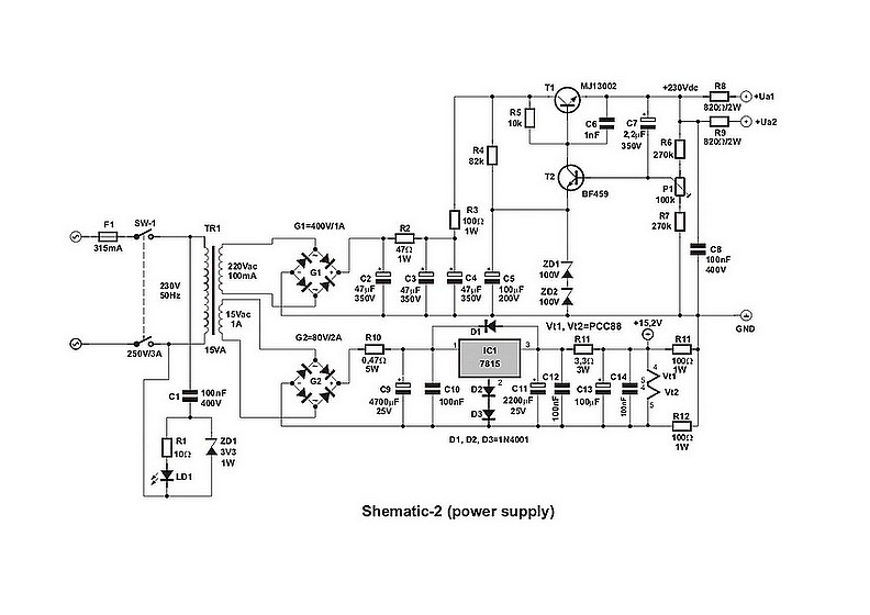

A evo i sheme napajana za onaj cuveni "Ubava sonda line stage" ponudjenog od G-na :ugeek:
Hajde ako ste raspolozeni za komentare u vezi ove sheme samo izvolite :popcorn:
Shema napajanja
Shema napajanja.jpg (66.71 KiB) Pogledano 8088 put/a.
