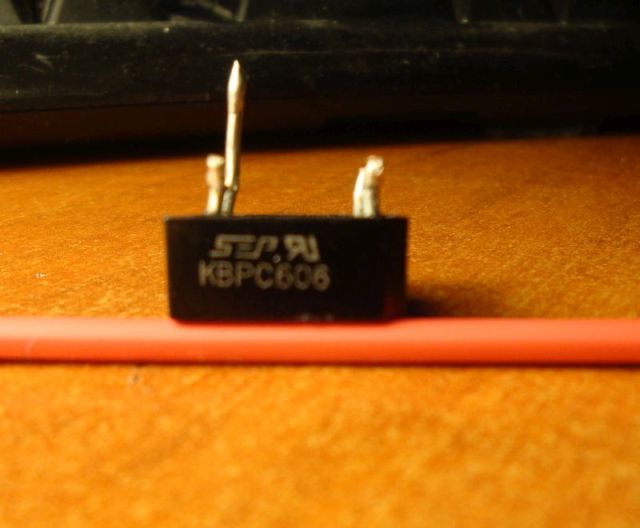

PostPostao/la zbotic » 05 pro 2016, 19:08
600 volti 6 ampera, ne mogu od smija. Prevaranti kineski :D , morao sam raskopati pola preampa za zamijeniti. Pas mater.... :lol:

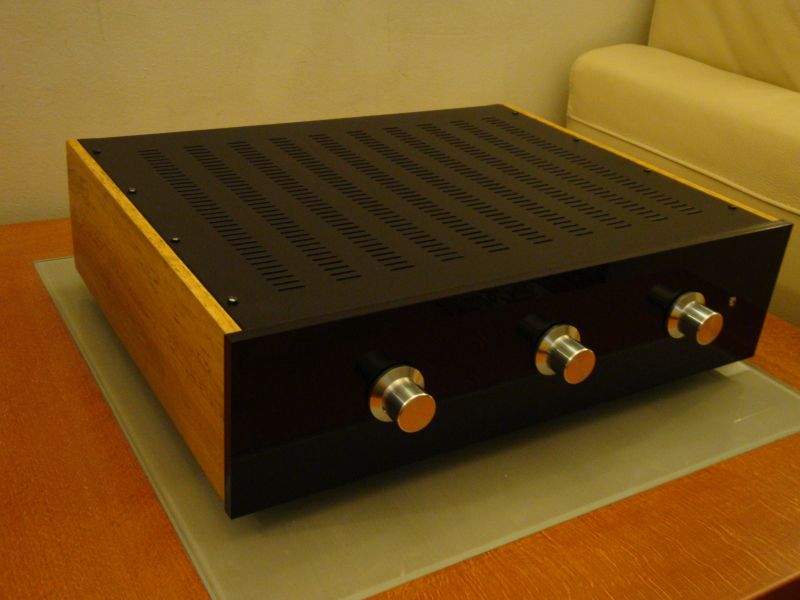

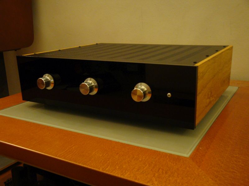

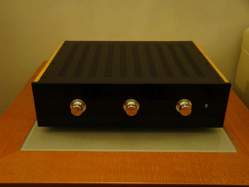

PostPostao/la zbotic » 03 vel 2018, 22:27
Nakon godinu dana ova sprava zaslužila je da je stavim u kutiju, zauvijek zatvorenu :)
