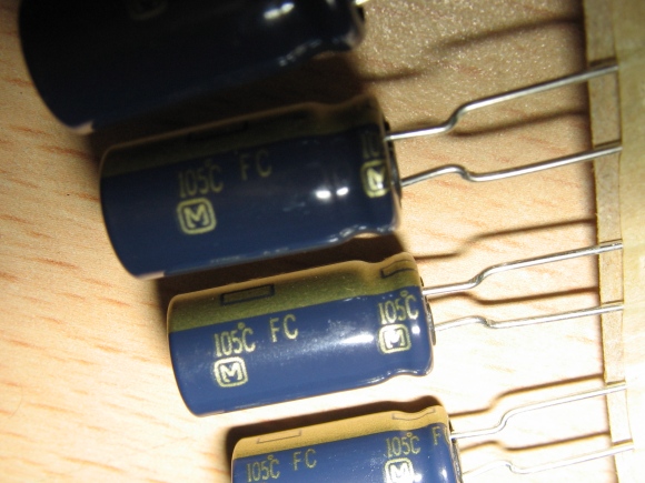

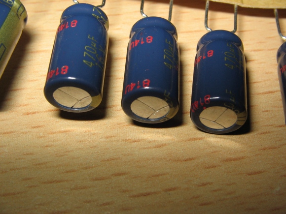

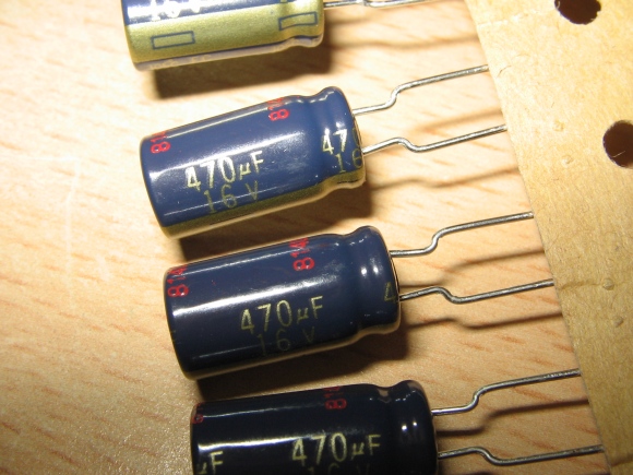

PostPostao/la Khadgar2007 » 08 sij 2013, 18:40
Evo i par slika.
pan fake (2).jpg (134.83 KiB) Pogledano 14228 put/a.
pan fake (1).jpg (120.8 KiB) Pogledano 14228 put/a.
pan fake.jpg (124.13 KiB) Pogledano 14228 put/a.
Znači fake su 110%, sigurno se neće baciti ali razmisliti ćemo di će ići. E sada ča dalje, radi tih 6$ se ne bi svađao sa trgovcem već da samo stavim prodavača na black listu ovdje na forumu i to je to,ili da ga ipak malo navlačim po ebayu?
