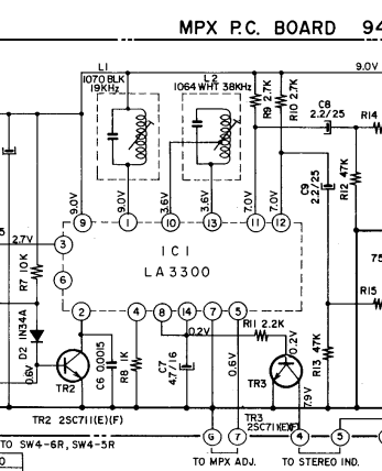

Pozdrav ekipa.
Slažem jedan, meni prekrasan, Akai AA-920 i imam problema sa radom stereo lampice, a koja kada se upali kod FM stereo prijema, svijetli jako slabo... jedva da se primijeti.
Na MPX ploči je IC Sanyo LA3300 za kojega tražim više informacija.
Može li mi netko pomoći sa više informacija o tom IC-u ili gdje bih mogao naći njegovu shemu ?
Sve što sam našao su datasheet-ovi pisani na japanskom/kineskom... nisu mi od koristi :).
Trenutno stanje je da na PIN-8 i PIN-14 (koji pale stareo lampicu) imam napone:
- 1,4 V kada je upaljena
- 0,4 V kada je ugašena
Po shemi MXP ploče u servisnom manualu, napon mora biti 0,2 V.
Dodatno, PIN-11 i PIN-12 imaju napon od 5V, a treba biti 7V.

Hvala Zez,
Iako tako pise, NTE1005 nije bas pravi ekvivalent za LA3300.
NTE1005 na PIN-6 ima Stereo Indicator, a LA3300 PIN-6 NC.
Ovaj drugi kinesko/japanski je LA3330, nije skroz isti kao LA3300.
