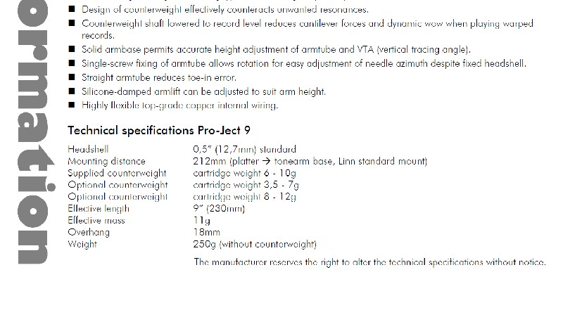

A možda netko zna koja je efektivna masa ove ručke na RPM-4, ne mogu pronaći taj podatak nigdije...ručka nije carbon, duljina je 230mm.

Ne znam koja je EM, ali imao sam takvu ručku na Woodu. Srednja najvjerojatnije, recimo 11-13g. Što te zapravo muči?

PostPostao/la zbotic » 22 lis 2018, 10:02
Evo ti podaci za project 9 iz njihovog kataloga skinutog sa Vinyl-engine sitea
project 9.jpg (76.7 KiB) Pogledano 20990 put/a.

PostPostao/la matija » 23 lis 2018, 13:40
thnx...
