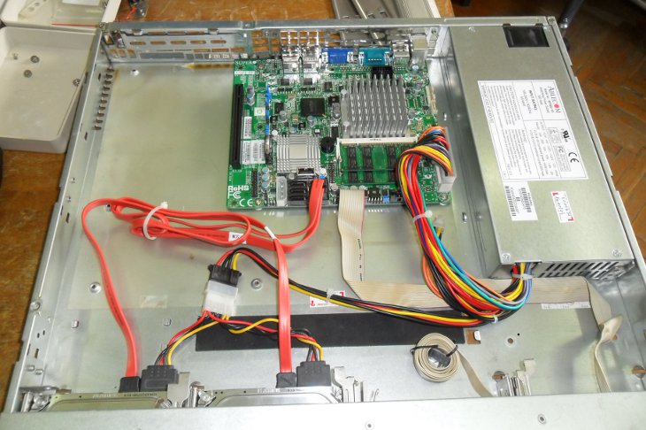

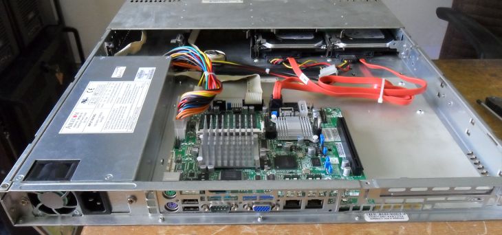

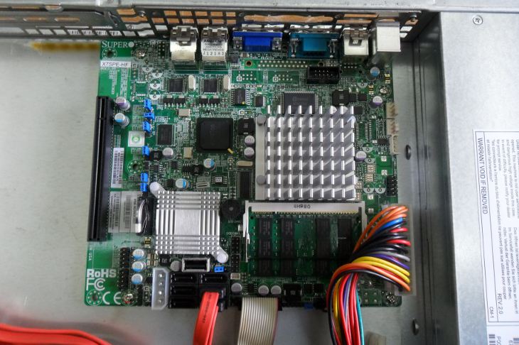

Upravo sam naručio i dobio za firmu novu matičnu ploču sa Atom dual core procesorom. CPU je 1,6GHz model 510.
Svrha je za bildanje proxy-gateway-firewall uređaja, no ploča ima takve osobine da je idealna za kućni storage iliti skladište glazbe.
Ploča je serverske klase, ima dva network porta, i ŠEST SATA konektora podijeljena na dvokanalni SATA kontroler. Ploča nema nikave audiomedijske dodatke, baš je serverska, i ima PASIVNO hlađenje procesora.
Moguće je kreirati do 12 USB portova.
Proizvođač "SuperMicro" http://www.supermicro.com/products/nfo/atom.cfm, zastupnik http://www.LAB2000.hr , cijena za 1 komad 1420,00 KN +PDV.
Na to treba još dodati cijenu za memoriju. Za storage funkciju dovoljno je i 1 Gb. Memorija SO-DIMM (kao za laptope), odgovarajuće napajanje i diskove. Postoji jednostavni RAID 10 u biosu.
Tko ima potrebe i želje sam izbildati ovaj storage za vlastitu glazbenu kolekciju toplo preporučam.
Postoje čitav niz varijacija ovih ploča. Ova je konstrukcijski baš za 1U kućište.
Ovo su slike mojeg primjerka ugrađene u staro 1U kućište. Mini format 17x19cm dopušta igranje sa kućištima po volji.
