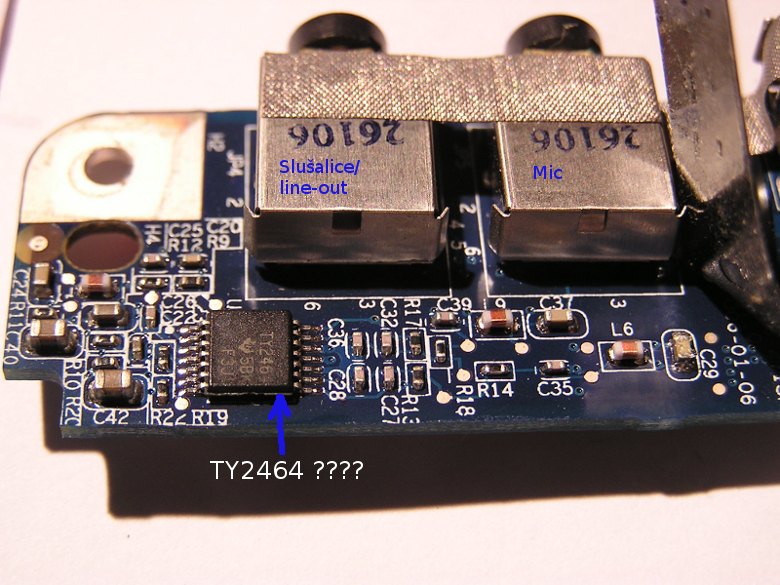

Još detalja, audio:
Dio audio izlaza se vidi dole. To je zajednička pločica sa dva USB.a i Mic in slušalice out.
Audio detalji1.JPG (139.57 KiB) Pogledano 8181 put/a.
Nejasno mi je koji signali su privedeni ovoj pločici. Tu svakako ima kontrolnih signala jer uključivanjem slušalica tj banane, isključuju se zvučnici, koji su pak ožičeni negdje sa matične ploče. Isto tako isključuje se integrirani mikrofon koi je opet negdje dalje, a audio signali se provode i preko port replikatora na dnu na doking. Dakle dosta toga ima na sve strane.
Na ovoj pločici gore, vidi se čip TY2464 za kojeg ne uspijevam naći datasheet, ali jest neki DA pretvarač i to loš. Ima oznaku TI ali texasInstruments kaže da ga ne poznaje. Vjerojatno je to nešto custom razvijeno za HP ili širu grupu NB proizvođača.
No kako sam u prijašnjem postu naveo, odustao sam od ovog audia radi šumova.
Vidiš, vidiš ....sad mi je sjevnulo. I ovo bi se moglo isključiti :club:
Bože, kako mi ide isključivanje od ruke. :lol:

PostPostao/la aparatusonitus » 07 lip 2013, 18:42
Mate je napisao/la:Na ovoj pločici gore, vidi se čip TY2464 za kojeg ne uspijevam naći datasheet, ali jest neki DA pretvarač i to loš
To ti je TLV2464AIPW, 4-struki opamp.
