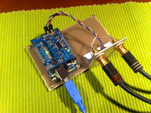

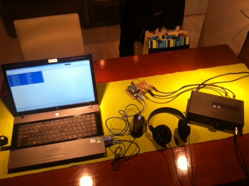

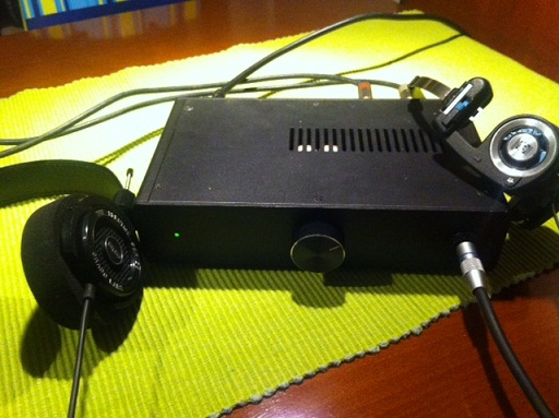

Evo samo da prijavim, spojio sam dac bez externog napajanja, znači sisa usb sisu, xmos driveri sjeli iz prve, ni HW ni SW se nisu bunili, u postavkama foobaru stavio da izađe pomoću XMOS USB Audio 2.0 ST 2023. Kako instalacija drivera traži da je dac priključen, zapravo ostalo mi je samo pokrenuti foobar i jedinice i nule poletiše jeftinim usb kablićem plave kože prema dacu bez pogovora. Dac to uredno preveo na uhu razumljivo, pa sve preko (preseravanja tj.) vintage monster cablea i zbilja pozlaćenih chincheva na amp za sluše by Pinco oliti Vinko, a koji je to samozatajno i nadasve uredno malčice pojačao da bi SR80 prestige GTLX twin turbo sluše by Nino to otpjevale na svoj osebujan način. Da ne kenjam kvake pojednostavljeno rečeno radi sve iz prve.
Što je dobro: hebiga radi, a to bi za početak bilo sasvim dovoljno :)
Što je loše: kada je power supply zakačen na laptopu čuje se malo "švrršljanje" ispod audio signala kada se pojača malo više amp za sluše, no na line preampu to će se sigurno čuti više (sutra provjerim). Kada je laptop na bateriji, čarolija hiresa je tu nema što. Toliko za sada, ovo mi je bio samo test da li radi ili ne, a i zanimalo me je kako će se ponašati sa napajanjem na laptopu, zanči slično kao i kod paopepeo priče. Eh ti laptopi... :) Držite se CD playera dok god možete he he he he he. (vidi EDIT dole)

EDIT: ispravak gore navedenog u točki dva "što je loše", naime kada sam "juper" priključke spajao na izlazne chincheve, napravio sam to za 180 stupnjeva naopakao na oba kanala, tj. zamijenio sam masu i sgnal..??!!:(.. moron... ispravio to i eto sada više nema tog "švrrljš" zvuka u pozadini koji se gotovo nije čuo ali u vrlo tihim dionicama i prilično odvrnutim ampom smetalo je hebiga. Sada ja na slušama samo glazba, a ostalo je "crno", to je to.
