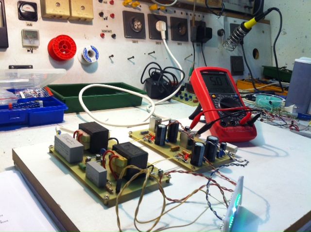

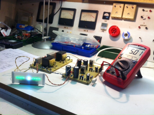

Evo danas uspio malo pobjeći do laba i završiti napajana za budući DAC. Stavio ih na hard test sa 22 oma na izlazu, uz 5V preko otpora. Sve lijepo radi, napon stabilan, grijanje LM-a prihvatljivo. Jedino što sam umjesto fiksnog otpornika stavio trimer za podešavanje napona, no njega bi svakako prije konačne ugradnje zamjenio fiksnim otporinkom. Nakon što bi podesio točne napone staviti ću fiksni otpor onakav kakav izmjerim na izvađenom trimeru.
Moje pitanje (zbotić, vule) je koje napone da fiksiram za "USB dio" a koji za DAC. Vidim da u uputama stoje nekakvi prihvatljivi rasponi od do, no što se vama pokazalo kao OK, da ne lutam...
fotografija 4.JPG (126.91 KiB) Pogledano 10276 put/a.
fotografija 5.JPG (144.45 KiB) Pogledano 10276 put/a.
Ništa pametno, nisam koristio pločice koje mi je Zoki donio, to ću ostaviti za kućnu verziju ako se ova pokaže OK, no za doma ću to prilično "zipati". Za lab ću znači skockati ovaj primjerak koji sada radim , zbilja ima dovoljno mjesta unutar kućišta pa sam se malčice "raskomotio", čisto da kućište ne bude prazno :)
