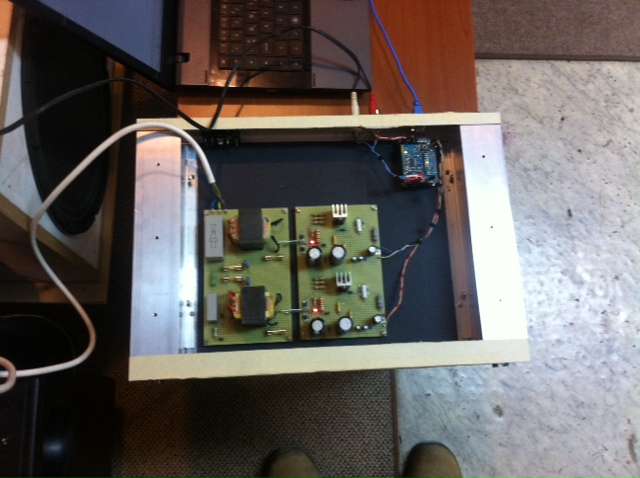

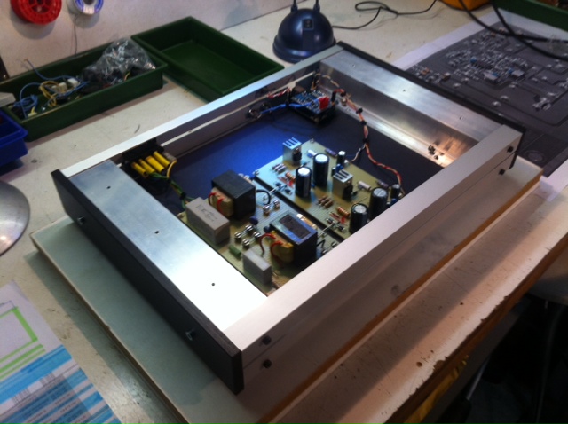

PostPostao/la elvis » 18 vel 2015, 22:20

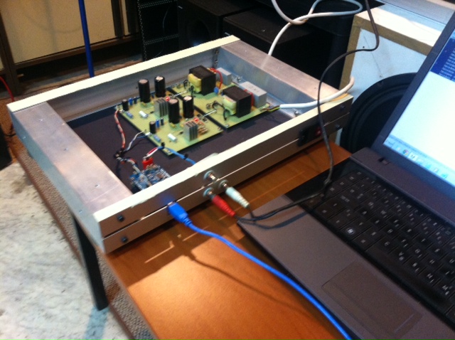

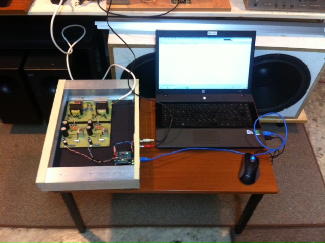

Evo nekako po planu, danas počeo finalno kutijanje DAC-a, koliko god izgledalo malo polsa potroših sigurnih 8 sati ako ne i više da dovedem sve u fazu prvog testa u smislu radi li to uopće. Naravno sve je proradilo iz prve, bilo je malo nervoze, no u biti nisam imao što zeznuti. Komp je odmah prepoznao dac, nema bruma nema šuma, samo glazba. nakon jedno sat vremena i uživanja u HiResu u relativno vulgaris okruženju, nastavio sam daljnje slaganje lego kockica... :)
fotografija 11.JPG (139.21 KiB) Pogledano 10958 put/a.
fotografija 12.JPG (115.78 KiB) Pogledano 10958 put/a.
fotografija 14.JPG (129.4 KiB) Pogledano 10958 put/a.

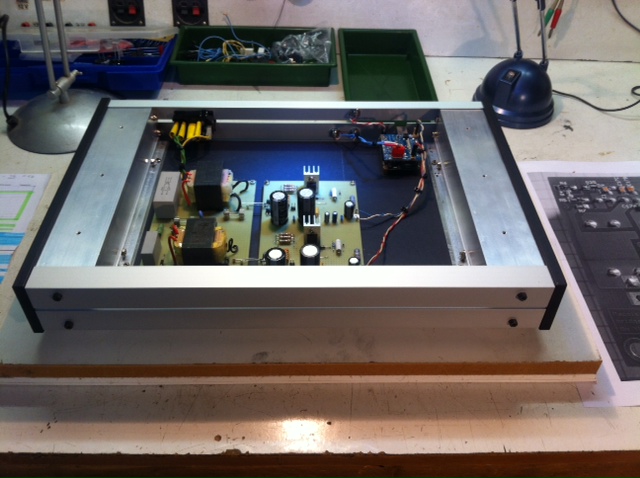

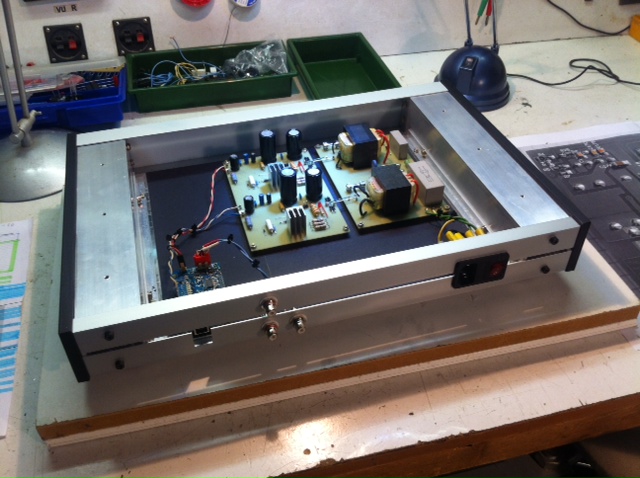

Spoji osam dio oko mrežnog napajanja i dodao bočne stranice...

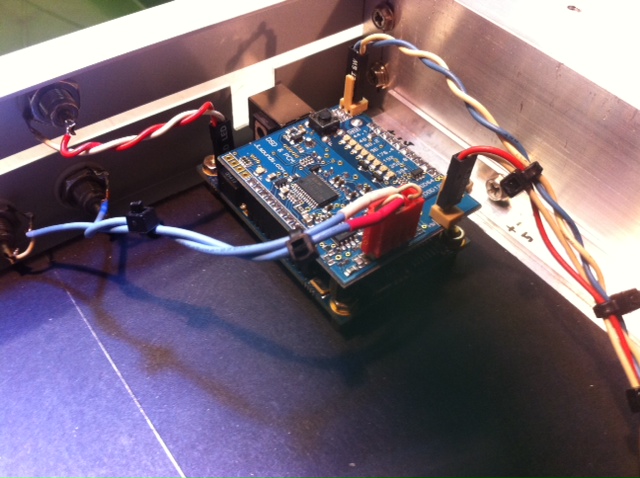

I na koncu sam DAC, tako malen a tehničar :)
