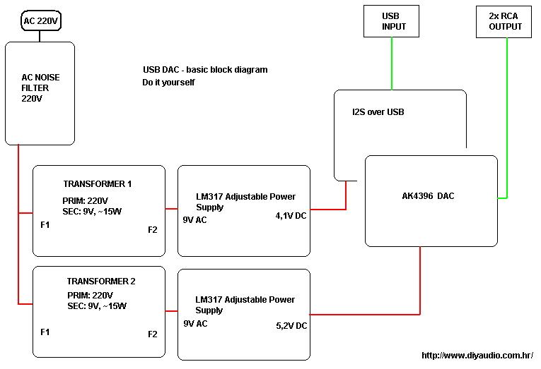

elvis je napisao/la:Počeo sam slagati lego kockice u smislu kako sve posložiti i u kakvu tj. koliku kutiju. Većinu djelova imam, no neke diode tipa 1N5919 (zenerice) nemam, pa nemam čak ni AC filter, mada još ne znam da li bi ga stavljao, no u radionici je čudna situacija sa mrežnim naponom, pa vjerujem da ne bi škodio. U svakom slučaju na slici ispod je popis bazičnih elementa koje će trebati smjestiti na u nekakvo kućište...
prijedlozi i sugestije su naravno dobrodošle...
Tek sada vidim..... Naponi idu obrnuto, veći na DAC, manji na receiver. Da nebi nekog zbunjivalo.....
OK ispraviti ću sliku (basic block shemu), tj staviti ću novu kao logičan slijed postova.
Inače kontaktirao sam Lyubena i pitao što zener diode rade u gretzu ?... kako je prikazano na shemi na web stranicama... nasmijao se i ispričao, veli da trebaju biti 1N5819 ili slično tomu, a ne 1N5919. Znači samo grešaka prilikom upisa oznaka dijelova na shemi. Veli da mu je čudno da to do sada niko nije javio... aj i to je riješeno.

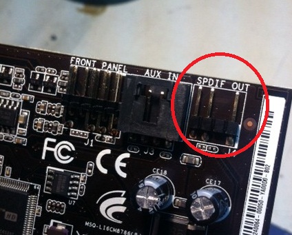

Igrom slučaja i ja imam Asus Xonar, ali DG, i taj ima SPDIF izlaz. Hebiga nisu ga izvukli kako priključak, trebala bi mala gimnastika, no sve se to napravi za 15 minuta. Zicer je da je tako i na DS verziji, dapače... Ja sam ovu karticu kupio prije dvije godine sa xy ideja što ću sa njom, a evo nikako da je ugradim u nekakvo računalo... čami čekajući, a tako će izgleda biti i dalje :).

Evo ispravak blok sheme.

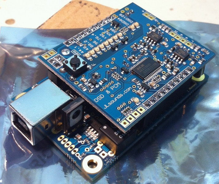

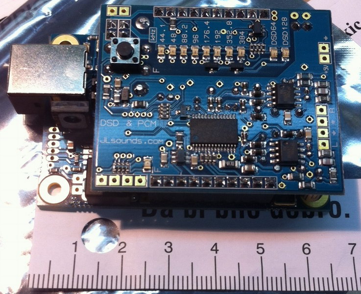

Malen al tehničar... to su te dvije riječi utjehe... he he he, nadam se da to vrijedi za ovaj dac koji je jučer uspješno stigo iz Bugarske. Moćno "govance" od jedva 7 cm, ali na dva kata. Dijelovi su tako sitni da ja to uz najbolju volju nikada ne bi uspio polemiti, pa sav moj respect onomu ko je to slagao. Kada sve to vidim cijena od 100 eura možda i nije tako pretjerana, još kada se tomu pridoda hrpa sitnih djelova i chipova koji imaju svoju cijenu, ispada sve super povoljno bez obzira što je sve tako maleno... Da ne duljim, DAC je uspješnio stigao u Zadar, velika kutija, hrpa zaštitnih omotača, antistatic vrećica i unutra mali tehničar. Evo par sličica kako to izgleda neposredno nakon što sam izvadio iz kutije. Hebiga trebao sam snimiti unboxing video, to je sada sada u trendu he he he...

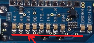

Crvenim sam ožnačio niz led dioda koje označavaju vrstu signala... to bi bilo idealno dovući na prednju stranu uređaja (u onaj prorez na prednjoj strani), no sve je tako sitno da se neću usuditi po tome lemiti, tako da ledice ostaju na dacu, a proziran poklopac ili poklopac sa prozorčićem postaje sve izvjesnija opcija.

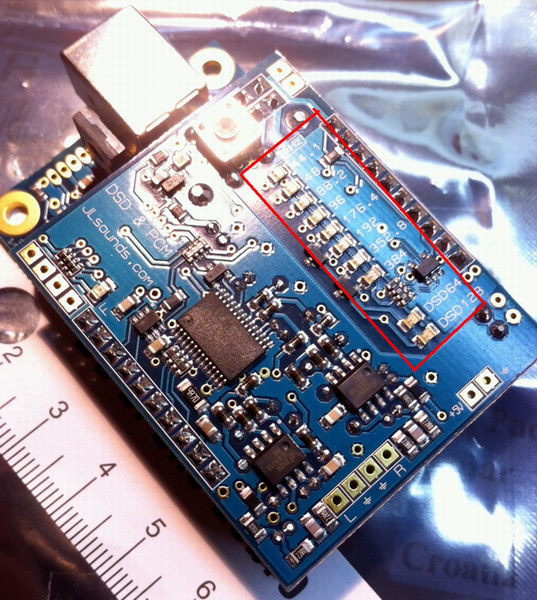

Danas sam se čuo sa Ninom, pa mi je skrenuo pozornsot na to kako poredsvake signalne Led diode postoji rupica za zalemiti kabel. Poslati ću upit Lyubenu da li bi bio problem paralelan rad dvije led diode... sumnjam da je to problerm no sve je ovo nekako sitno pa pušem na hladno.
evo ih jasno se vide na slici... bila bi fora to u perspektivi odvući na prednju stranu...
