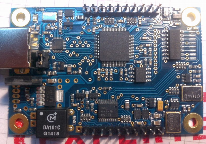

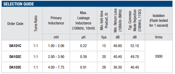

PostPostao/la elvis » 31 pro 2014, 10:29
zbotic je napisao/la:Molim te pročitaj koja ti je oznaka na digitalnom trafu (SPDIF izlaz). Prva slika DA1???
BTW kada budeš spajao pročitaj uputstva, za početak se sjećam da treba skinuti taj jumper na USB-u ako koristiš eksterno napajanje......
Evo slike "donjeg kata", gornja strana pločice... tu se znači vidi koji je trafo... znači radi se o Murata DA101C, dok je na slici ovog modula na web stranicama JLSoundsa DA102C
Situacija kod mene:
evo i razlika...

PostPostao/la zbotic » 31 pro 2014, 11:03
Odlično. Hvala!

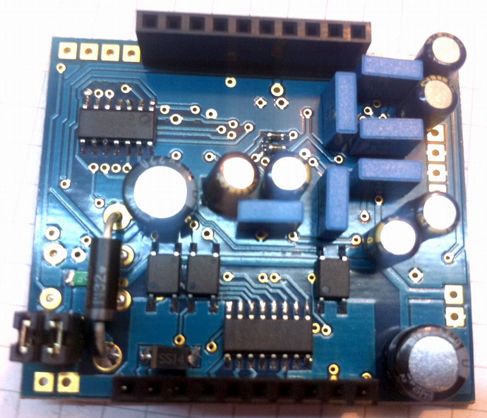

PostPostao/la elvis » 31 pro 2014, 14:01
zbotic je napisao/la:Trebaš vidjeti na što su ledice spojene (vjerojatno neki chip). Onda iz datasheeta vidiš koliki je strujni limit po izvodima chipa. Zatim izmjeriš koliki je otpornik koji limitira struju ledice i koja je struja (ako ima limiterskih otpora) i napon. Zatim na netu uđeš u neki kalkulator i provjeriš je li to zadovoljava za opciju dvije paralelne diode. I nakon toga ne moraš gnjaviti čovjeka :)
Ma teško je za skužiti koji chip upravlja sa sample rate indikacijkim led diodama. Bajdvej zašto misliš da bi to bila gnjavaža čovjeka, pa ako on nije podrška ko je :), ali opet ako Roko veli da je to glupost, onda ne stavljamo i kraj priče :)
Evo i slike donjeg djela gornjeg "kata", tj. samog DAC-a, hebenti stvarno su ga nakrcali sa svih strana. Na slikama se sve čini krupno, no u zbilji je sve sitno za ne vjerovati. Ja još kukam kako je na Bato MM pločicama sve sitno i odgađam start projekta jer ne znam kako to sve posložiti, no ovo je bato xxxxsitno da sitnije ne može biti (ova strana na slici dole je ok, no sa druge strane je nered :) ) . Kako ovo leme nemam pojma.
Tu bi negdje trebao biti "ledmaster".. ali nema veze..
