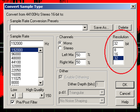

Kada sam zadnji put bio u Cool Editu primjetio sam da u alatu za resampling, preciznije u polju za rezoluciju nudi samo ove opcije: 8bita, 16bita i 32bita. Defininitivno sam siguran da to nije slučajno... i vjerojatno to ovisi o programu za reprodukciju (ili obradu). Kod tebe znači ovo prvo. Ovo su samo pretpostavke naravno.
