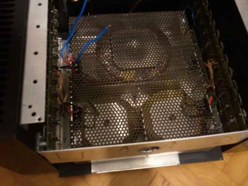

zna li itko kako da utisam trafo ? imam u pojacalu trafo 1500 VA koji zuji , jeli to normalno za trafo te snage i moze li se kako utisati . moze neki prijedlog . puno hvala

ma zuji konstantno (istina nekad malo glasnije nekad malo jace) , radi se o toroidu iz nedelisca , neznama u cemu je problem , trafo je stavljen na gumu , stegnut je da nemoze mrdnuti ,a ako stvarno nitko ne iskemija nesto pametno bit ce mi opet rastaviti cijelo pojacalo ,jer se trafo i zavojnice nalaze u kutiji ispod elektronike .

evo slike , nadam se da se dobro vidi

PostPostao/la Edison » 23 lis 2011, 23:57
dplav je napisao/la:ma zuji konstantno (istina nekad malo glasnije nekad malo jace) , radi se o toroidu iz nedelisca
Imam par transformatora "Toroida" iz Nedelisca i zadovoljan sam s njima, ne zuje... Cini mi se da oni rade dobre transformatore.
Mozda imas malo istosmjernog napona u mrezi, to bi moglo uzrokovati zujanje. Neki dan se spominjao DC-blocker. Kad se kod mene pojavi malo istosmjernog napona u mrezi, transformatori koji su inace necujni, prozuje. S takvim sklopom to se moglo anulirati. No pojava je kod mene rijetka, povremena. U zadnje vrijeme sam na lampama, a tu ne koristim toroide nego EI transformatore. Oni imaju zracni procjep pa ne moze doci do zasicenja jezgre i zujanja usljed DC-a u mrezi...
