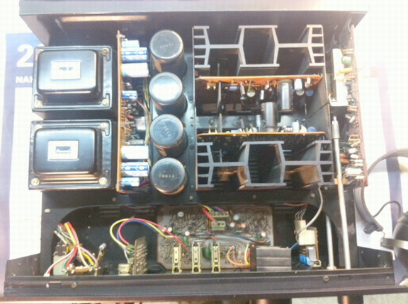

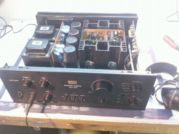

Stigao mi na servis jedan „mali“ biser iz prošlosti, radi se o Sansui pojačalu AU 517. Nisam baš fan integriranih pojačala, smatram ih leglom potencijalnih problema, naročito kada uhvate koju godinicu, no što je tu je praktični su i ljudi ih vole. Kada sam vidio ovoj amp na stolu, rodila se ljubav na prvi pogled. Zbilja lijepo odrađen amp, ne kažem da je idealno složen u inženjerskom smislu, no vidi se da je napravljen da traje od dosta kvalitetnih dejlova, uključujući i dual mono koncept, mada opet trafoi su možda mogli biti i mrvicu veći (čitaj jači), vjerujem da je tako kod starije braće. U svakom slučaju volio bi imati jedan takav amp na polici. Ovo je definitivno znak da više ne patim od tubeman-ije, što je dobro, nadam se…
Da priča ipak nije tako lijepa, zaslužan je jedan problem koji ovaj amp ima, a to je da se na lijevom kanalu povremeno javljaju šumovi (bolje reći šuškanje) nepravilnog oblika, slični kao kada nekakav kontakt nije idealan, često to znamo nazvati „kuhanjem“ u zvuku. Definitivno se problem nalazi u djelu poslije potenciometra i asocira na hladan lem. Međutim mehaničkom pomacima pločica i svih konetora ne mogu provocirati početak tom šuškanja, niti isti zaustaviti kada se pojavi u zvučniku. Da je hladan lem to bi se sigurno pojavilo ili zaustavilo uslijed mehaničkog djelovanja na pločice.
Na ove probleme sam češće nailazio kod cijevnih uređaja, tu bi razlog tom tj. takvom šuškanju bilo prljavo podnožje, loša lampa, pa čak u nekim slučajevima i sam anodni otpornik ukoliko se isti malo grijao (tj. snagom bi bio poddimenzioniran, ali ništa kritično puno), no u tim slučajevima to šuškanje ne prestaje već je konstantno.
Ovdje na ovom Sansui-u se to pojavi, odšuška svoje (kršššš_šššššrkk__šššškkkkrr_hhhuuurssss :) ) jedno 10-15 sekundi i nestane, pa onda moraš čekati i desetak minuta da se ponovno pojavi. Moglo bi se živjeti sa tim, no vlasnik je perfekcionista i sumnjam da bi to on mogao trpiti. Pregledao sam sve i prije i poslije volume pota, pregledao sve interne plastične konektore, gotovo drmnuo svaki zalemljeni element, no ništa, kao da me amp zafrkava i pri tome umire od smjeha… Da bi prošao lemilicom baš sve lemne točke praktično bi morao potpuno rastaviti pojačalo, iskreno nemam hrabrosti za to. Da je amp moj to bi napravio, ovako nema šanse, a i mišljenja sam da nije hladni lem, gore sam naveo i zašto to mislim.
Da li nekome pada na pamet ili je imao nekakvo slično iskustvo.. možda tražim problem po pogrešnim mjestima ampa…

PostPostao/la zbotic » 02 srp 2014, 10:01
Buksne zvučnika, konektor za slušalice, relej zaštite za zvučnike ili sama zaštita........

PostPostao/la zika » 02 srp 2014, 10:40
Kao bivši dugogodišnji (zadovoljni) vlasnik 417 (koji je bio još kod starijeg sina značajno duže nego kod mene a u sobi do moje) iskustveno: loudness prekidač... To bih prvo provjerio...

PostPostao/la elvis » 02 srp 2014, 11:03
zbotic je napisao/la:Buksne zvučnika, konektor za slušalice, relej zaštite za zvučnike ili sama zaštita........
Buksne za zvučnike moram isključiti, isto se javlja na slušalicama. Konektor za slušalice ne isključuje zvučnike već to radi prekidač na prednjoj strani ampa, a sluše su spojene preko otpornika od mislim 220 oma. Ostaje znači relej zaštite zvučnika ili elektronika zaštite kao kako jedni od sumnjivaca.
Ok hvala puno na sugestiji.

PostPostao/la elvis » 02 srp 2014, 11:25
zika je napisao/la:Kao bivši dugogodišnji (zadovoljni) vlasnik 417 (koji je bio još kod starijeg sina značajno duže nego kod mene a u sobi do moje) iskustveno: loudness prekidač... To bih prvo provjerio...
Pomicao sam ga mehanički, onako junački, no nisam uspio provocirati problem. Probati ću prelemiti nožice tog prekidača.

PostPostao/la zbotic » 02 srp 2014, 13:02
Skinuo sam shemu pa vidim da ima negdje preklopnik takav da se može koristiti samo izlaz pojačala. Na taj način moglo bi se eliminirati mogućnost da problem dolazi iz pretpojačivačkog dijela.
Također se možda može bajpasirati pločica zaštite (F-2663), ako nije zalemljeno i tako otkloniti i tu mogućnost. Otkačiti i spojiti točke 27 i 29 za jedan kanal te 28 i 30 za drugi kanal.

PostPostao/la elvis » 03 srp 2014, 09:21
zbotic je napisao/la:Skinuo sam shemu pa vidim da ima negdje preklopnik takav da se može koristiti samo izlaz pojačala. Na taj način moglo bi se eliminirati mogućnost da problem dolazi iz pretpojačivačkog dijela.
Shema na http://elektrotanya.com
Hvala na linku, nadam se da ću uspjeti to riješiti. Sada imam nove mete za test, jedino je šteta što je amp koncipiran kako je, doći do pločice na kojij su djelovi sa prednje ili zadnje strane (čitaj: gornje ili donje), nemoguća misija, moraš raskopati sve, užas. Na prvu se čini kako je sve dostupno, a onda skužiš kako zapravo nije.
