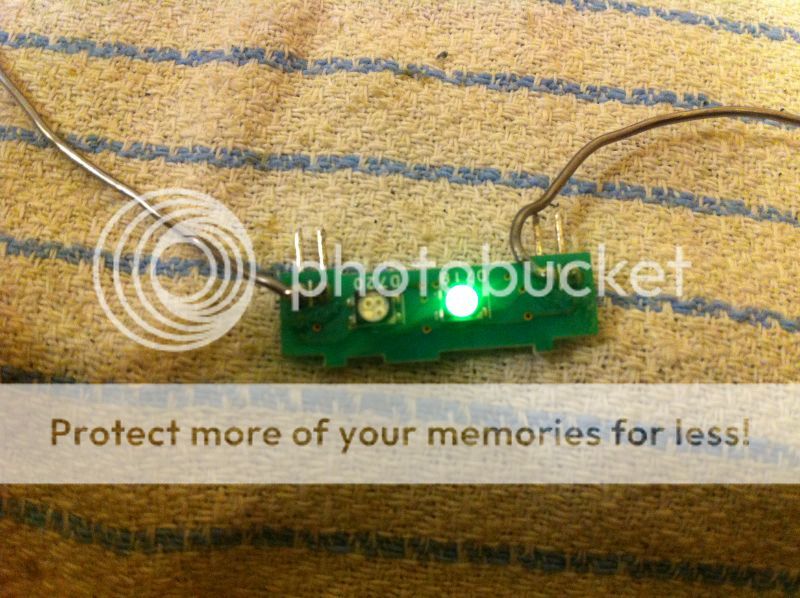

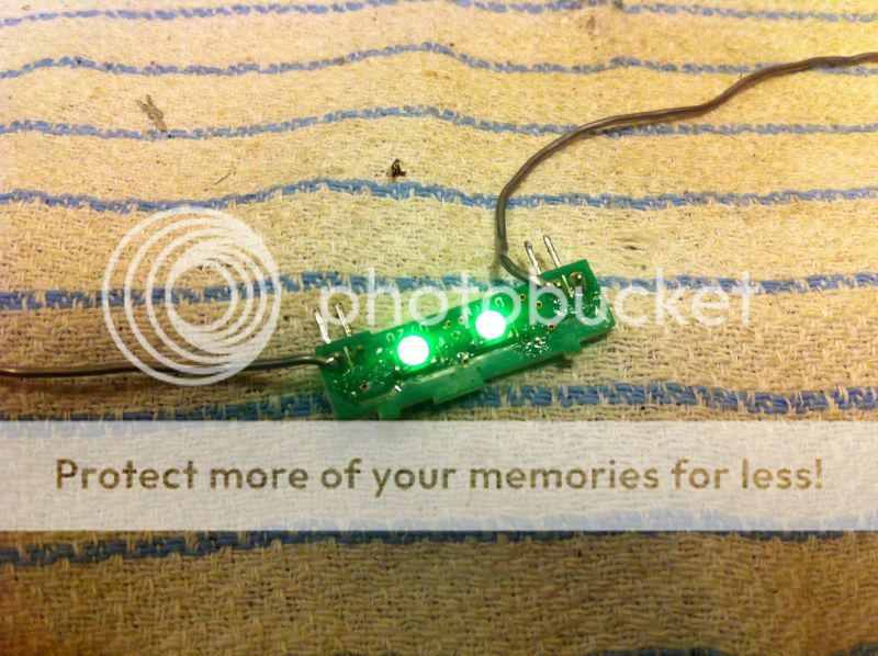

PostPostao/la sonny » 19 vel 2013, 22:25
Kaže Khadgar ne može se, ma sve se može... I to ne s nekom specijalnom lemilicom...
Tu je bio problem...
Netom nakon rastavljanja...
Nakon saniranja hladnih lemova na ledicama, sve dugine boje :D
Eto radi već sat i pol, bez naznaka stajanja :)
Stvarno su ovi konstruktori ( a onda i kinezi za njih ) počeli raditi teško selo od svih tih modernih uređaja...
Kakve sve kombinacije boja postoje, to je čudo jedno...
Da ti se želudac okrene :(

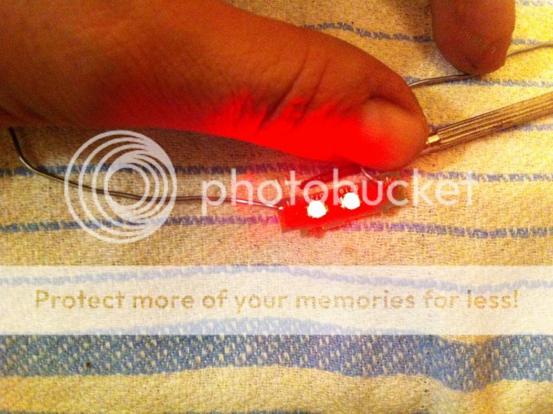

PostPostao/la sonny » 19 vel 2013, 23:13
Pa eto ti predzadnje sličke...
Sve tri RGB zajedno :lol:
Tu se negdje plava pogubila u masi...
Čovjeku je problem bio u zelenoj boji...
Pošto vozi Golfa 3jku, tada još nije bilo plave...
A baš je na zelenom segmentu ledice bio hladan lem......

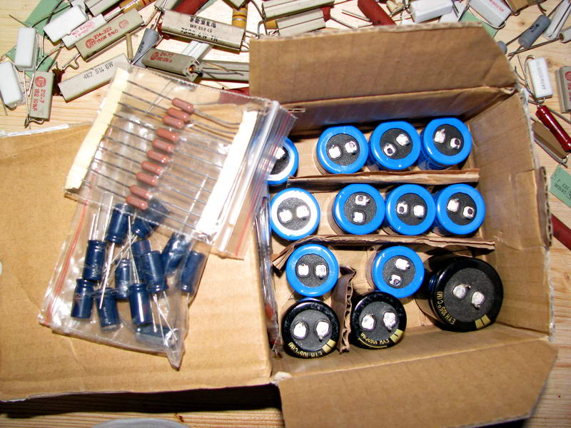

stigli elkosi za preamp... onda sam kopao sat vremena po vrecici tragajuci za odgovarajucom kombinacijom snaznijih otpora - i naravno, kita :lol: :lol:
ovo mizerije elkosa, i dva put po 10-15 otpora, skoro 80 bucks... viski napon, opasno po... po sve :lol:
