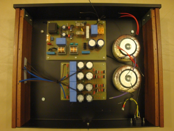

Nastavak s prethodne strane.... Od ideje do realizacije u jedno poslijepodne. Krenulo me :D
Moglo je to i sa 2 x 220 uF, ali je meni ovako veći gušt. Komentirati ćemo na TF-u. ;)

što si sve stavio na gornju pločicu?
po kojoj shemi si radio, tj. po kojem nacrtu si radio PCB?
guglam taj preamp i ima puno izvedenica....
Zadnja izmjena: audio kutak; 16 tra 2013, 23:44; ukupno mijenjano 1 put/a.
PostPostao/la zbotic » 16 tra 2013, 23:43
AC filter sa djelomičnom blokadom DC-a iz mreže i prenaponskom zaštitom, dvostupanjski soft start (sa NE555 timerima), napajanje za releje i periferiju.
Shemu nemam, u glavi mi je, a PCB imam. Napravio sam ga programom ExpressPCB. Program je jako jednostavan i lako se neke stvari mogu na PCB-u mijenjati ukoliko to netko želi raditi, jedino što je poslije potrebno sam izraditi folije za fotopostupak ili slično.
Sam preamp Xono je rađen na pločicama koje je svojevremeno za srpski forum izradio Dragan Pastonjicki (Nagard), a ne znam je li to više moguće nabaviti. Pločice su dvoslojne tako da kućna izrada u principu otpada.
Kad sve proradi mogu staviti PCBi file od napajanja ovakav kakav je na forum pa se snalazite dalje.

Kada dođe jednom na red trebao bi se prihvatiti posla i napraviti jedan phono sa OPima ali da imaju i par tranzistora na izlazu Dvv i Gašo su predložili tako nešto na audiofil.netu i po nekoj teoriji to bi zučalo opako za ono ča je uloženo.
PostPostao/la zbotic » 17 tra 2013, 09:21
Neće tranzistori na izlazu nužno "popraviti" zvuk. Zamisli pojačalo kojemu u izlazu dodaješ još jedan stupanj sa snažnijim tranzistorima. U slučajevima zahtjevnog opterećenja to može biti bolje, a ako nije taj slučaj može biti i gore.
