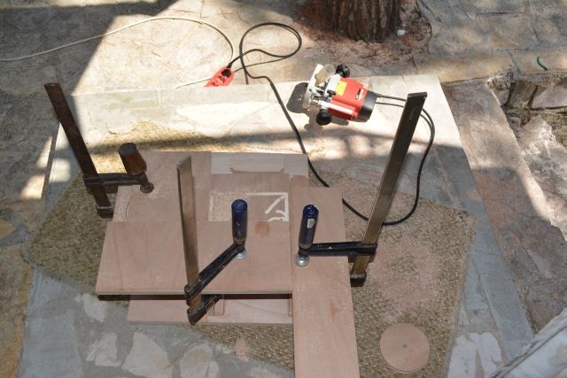

Dosao na red i drugi tjedan godisnjeg...dosada...sunce...more...cvrci...hladovina...

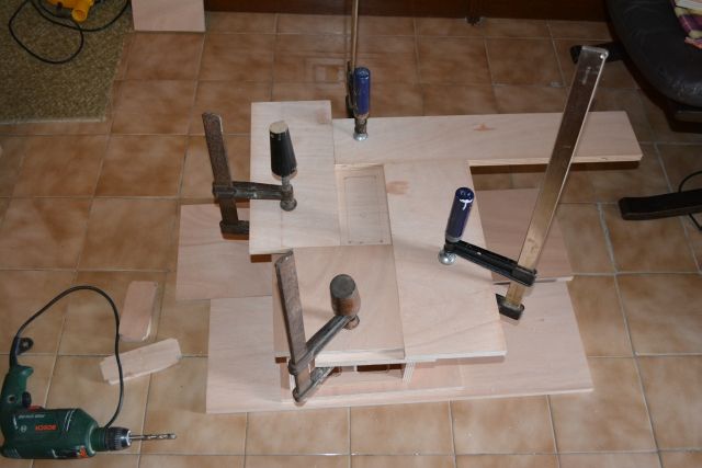

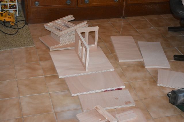

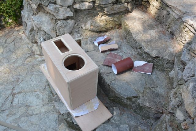

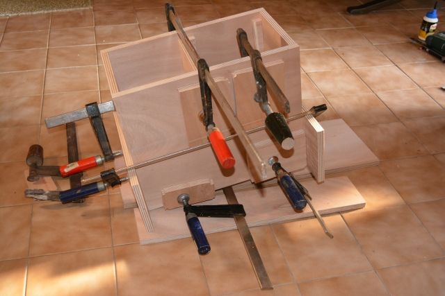

tabla okume sperploce
(nazalost imao sam sao tablu od okume, bolje bi bilo od breze...ali...eto, lezala je doma...)
par drajvera
mislim se idem na brzinu napraviti probne kutije
volumen cca18-19L
rezanje sperploce u frischersa (il kako se vec zove) - 100tinjak kuna
dvi tube ljepila 80tak kuna
dvi kantice laka 60tak kuna
malo brusnog papira...

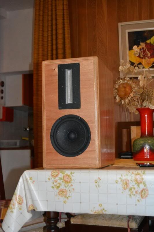

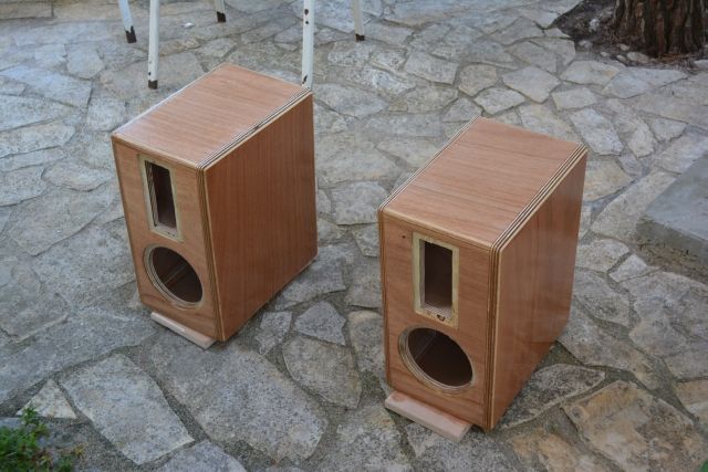

i evo kako je kutija ispala...
jos nisam nista isprobao jer su mi pojacala 60tak kilometara daleko :P

PostPostao/la Mate » 21 kol 2013, 13:05
yoke je napisao/la:
Je li ovo šablona za pravokutnik?
Dobra rabota Yoke :hail:
PostPostao/la yoke » 21 kol 2013, 14:08
da...snalazim se kako znam :mrgreen:

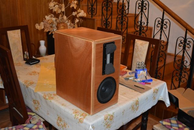

PostPostao/la yoke » 28 ruj 2013, 21:10
nisam bas po forumima u zadnje vrijeme...
nisam nigdje :D :D :D
uglavnom, nema frke oko faze ili vrmenskog uskladjenja drajvera...dcx to rijesi ;)
uglavnom, sviraju....
ne znam dali su bolji od scan speak kombinacije ali...
polako
