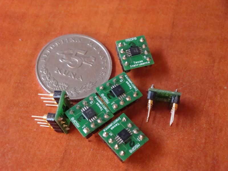

Ono što se na fotografiji ne vidi je da ovi opampovi zapravo uopće nemaju nožice. 3 x 3 mm :D
