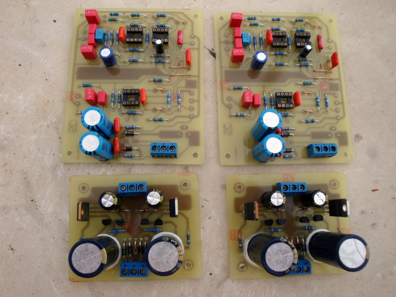

hvala Ziki! :) metalfilm mi je poodavno postao klasika,mada za sve ostalo se ne bi dalo tako reći. zapravo se najviše dovijam tamo gdje mogu,kako mogu po uptstvima Dragan100,Macole i ostale ekipe. tako sam uradio Bipolar-22uF u smd varijanti od više blok kondenzatora (kažu više komada u paralelu je bolje),pa i ulazni blok od 10uF-50V. za ulazni blok postoji zamisao da je zapravo bolje da je što manji u dimenzijama i to iz dva razloga: prvi je induktivna karakteristika a drugi je što gabaritno veći kondenzator sakuplja i daleko više toga iz okoline. ovde su korišteni em gabaritno maleni,em deset paralelno pa se svaki ESL daleko smanjuje. kako će to biti zvučno - vidjećemo.
uglavnom kao što na pločici piše : osnovna ideja je moja a cijelu stvar je razradio Dragan100 i po njegovim uputstvima sam crtao i pločicu. ako sve proradi kako treba pločica će doživjeti izvjesne izmjene. cilj nam je bio što bliže međusobno montirati komponente u ulaznom dijelu pa sam malo i pretjerao kad su u pitanju dimenzije par kondenzatora.
pločicama još samo fale hladnjaci na LME kolu,i spremne su za prvo uključenje...

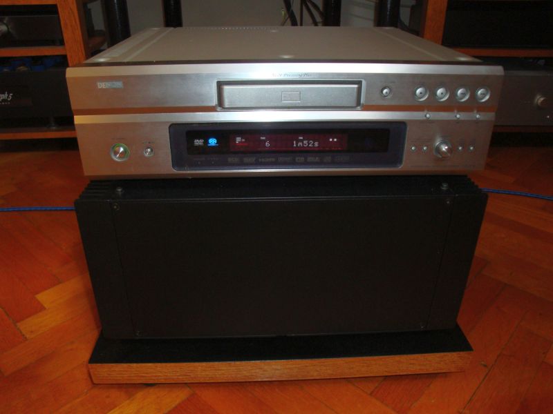

Prerađujem Denon DVD 3910 kako bi se mogao koristiti direktno spojen na Theta izlazno pojačalo. Usput i sve ostalo.
