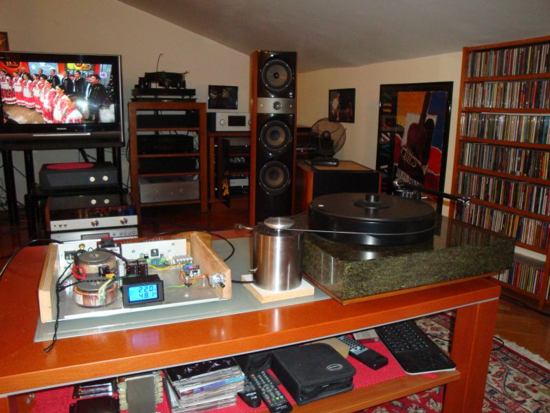

PostPostao/la zbotic » 23 pro 2016, 19:06
Na ovom projektu radim rijetko i tako evo više od 10 godina. Dovoljno dugo da bi sada sve napravio drugačije, a i ne bih radio.
Postolje je od neke vrste polugranita (bazalta), tanjur od plexiglasa, osovina od alatnog čelika, čaura od neke vrste bronce (fosfor, kalij ne sjećam se više), motor je Philips sinhroni (prepakirani Premotec), postolje motora od čelika, ručka Rega RB300 modificirana by ja (ne pokušavati tko nije lud), izradom nosača podesiva po svim parametrima, a s elektronikom za mojenjanje frekvencije sam vas već upoznao.
Za Božićnu sliku nije loše... :lol:

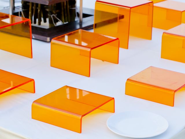

PostPostao/la zbotic » 28 pro 2016, 21:38
Odlučio sam se malo doraditi gornji proizvod, zato imam jednu molbu za ekipu Iz Splita i okolice.
Kako ne znam gdje nabaviti debeli pleksi, osim možda kod onog šporkaćuna u Kaštelima (Put Smojevca) u kojeg mi je gadljivo iti otići, trebam prijedloge za nabavu ili ako netko u svojoj okolici gazi po pleksi pločama od raznih reklama ili polica, a da su debljine 1,5 - 2 cm i dimenzija cca 35 x 35 cm neka ponese ili mi javi. :D
Skoro da nije važno ni koliko te ploče loše izgledaju ili to što su izgrebane jer ću ih lijepiti jednu na drugu i kasnije istokariti. Cilj je dobiti debljinu 5,0 - 5,5 cm.
Imam sada iskustvo kako lijepiti i istokariti tako da bi ovaj pokušaj trebao biti precizan "u stotu". :D :thumbup:
Može i ovakvog oblika ili bilo što samo da se da ispilati cca 35 x 35...
