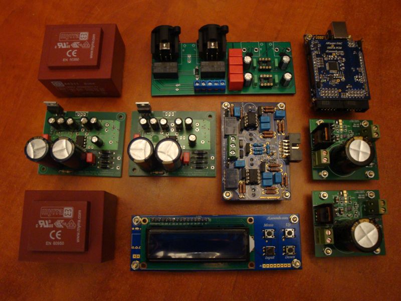

PostPostao/la zbotic » 25 sij 2017, 18:55
Malo bjesnila u pripremi... :)
Ova dva desno su meni trenutno najbešumnija poznata napajanja za digitalu, a ova dva u sredini tu negdje za analogiju.
Pa da vidimo kako Musa dere jarca.... :)

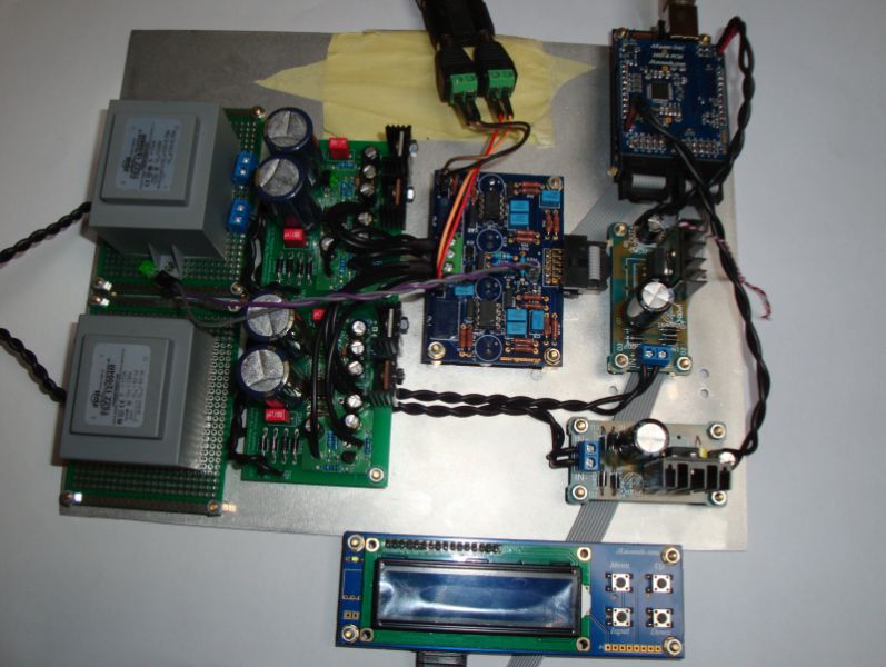

PostPostao/la zbotic » 30 sij 2017, 13:30
Nažalost implementacija najbešumnijih regulatora na svijetu nije uspjela, fali im poneki miliamperčić, ali zato rasturamo i u rezervnom sastavu sa Jung superregulatorom i LT1963 za digitalu.
Inače ovo je najnovija inačica DAC-a od JLsoundsa. Čita sve, pere, čisti kuva itd.... :lol:
PostPostao/la yoke » 30 sij 2017, 21:41
zoki, muljatoru !!!
kako mos tvrditi da to radi kad na ekranu nista ne pise !!!
:lol: :lol: :lol:
a i di ti je dac ?
sakrio se ispod usb karice :mrgreen:
nes ti daca :mrgreen:
nego daj mi link na te kineske plocice za regulaciju napona za USBnaI2S/DAC combo karticu :mrgreen:

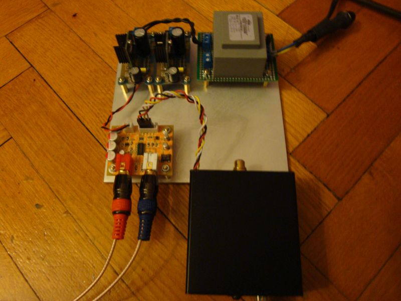

PostPostao/la zbotic » 31 sij 2017, 00:16
E moj joksime na ovoj zadnjoj slici osim DAC-a koji je od našeg slavenskog rođaka bugarina, sve ostalo je domaća pamet.
Za koji konverter ti treba?
Dođi paš vidit radi li....
PostPostao/la yoke » 31 sij 2017, 08:21
Imam isto gofno od bugarina , odnosno samo USB na I2S konverter...
pa bi poslozio dva odvojena napajanja za njega, ulazni i izlazni dio (po fotkama,cini mi se da si i ti to napravio)...mislim da to kod kineza ima za 3$ pa rekoh ti ces znati :mrgreen:
nema hice jer trenutno imam samo D1 koji prima samo SPDIF pa mi glupo koristiti bugarina za to...tako da sma narucio hifibarry digi + pro karticu koja ima spdif izlaz i utaka se direktno na rPi koji koristim kao izvor...
doduse treba mi onda nesto i od 5V i nekih 2A za rPi pa ako imas prijedlog i za to..necu se buniti ;)
Budem vidio sa zlatouhim /bar na jedno uvo/ da navratimo do tebe :mrgreen:

PostPostao/la zbotic » 31 sij 2017, 10:07
Imaš ovakav sa dva regulatora i dovoljno ampera za rpi.
http://www.ebay.com/itm/LT1083-Power-Ad ... SwxYxUvhsQ
Svi takvi sa LT1083 su OK.
Ovo što sam ja gore koristio je ovo http://www.ebay.com/itm/LT1963-Power-Co ... Sw8aNXGDI6
S time da ti treba osnovno znanje elektronike da to sebi prilagodiš, a ja sam lemio na ovu dolje pločicu sa adaptacijom. Eto, možda ispadne 4 dolara po pločici samo što ti to nećeš staviti samo zato što postoji skuplje i kompliciranije rješenje, u pravilu i lošije....
http://www.ebay.com/itm/5PCS-L78XX-PCB- ... Swr0ZXN~Rw
Treba precvikati jedan vod, staviti jedan kratkospojnik, pravilno okrenuti i naći dovoljno uzak kondezator da stane na predviđeno mjesto i to je sve. A možda se nađe i šira pločica, a nije problem napraviti ni na prototip pločici s rupicama.

PostPostao/la zbotic » 01 vel 2017, 18:57
Joke inspirira si me da vidim mogu li za sat vremena složiti jedan premium class DAC (tako kaže ESS sabre) i još da svira...... :lol:
Znači, onaj gore je Bjesni, a ovaj je Brzi......
CM6631A+ ES9023 + LT1963 + trafo
PostPostao/la yoke » 01 vel 2017, 19:04
Imam ja jedan takav, jos brzi od tvog...lezi u ladici
ne treba mu ni po tog sto si ti nakeljio ;)
raspberry Pi kao izvor s i2s izlazom, na to nakeljen taj superkulerski es9023 (dao limeni)...napajanje od mobitela utakana u rPi...i to je to..svira :lol:
:mrgreen:
ne treba mu tolko napajanja ko tvoja varijanta ;)
