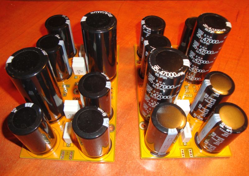

PostPostao/la zbotic » 24 lip 2017, 22:51
Napajanje za First Watt M2 sa 226 002 uF po kanalu. :D
Projekt se zove "ko će luđe" :lol:

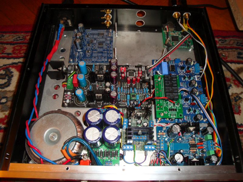

Nastavak zabave s skupim tvorničkim uređajima. Na redu je Audio Research SP16 pretpojačalo. Za ovu priliku izvor je Raspberry PI3, Dac je neka moja umotvorima sa CM6631A, AK4495 i HDAM-ovima (još u početnom stupnju izrade), pojačalo je D klasa sa IRS2092 i dvostrukim mosfetima i zvučnici oni koje imam Focal Electra 1027 Be.
Preamp svira odlično bez obzira što su razni samozvani gurui dehidrirali pljucajući po Audio Research-u. :) :)

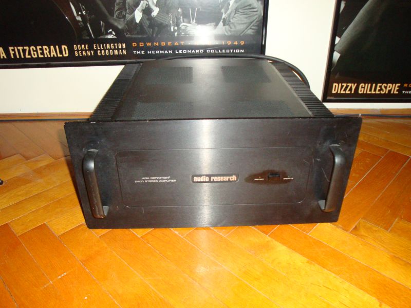

PostPostao/la zbotic » 02 srp 2017, 21:46
Eh, da je živ, danas na rođendan zvao bih ga da dođe poslušati ovog mostruma kakvog vidiš jednom u životu, a pored kojeg i Aleph izgleda kao patuljak....

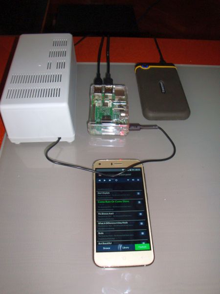

PostPostao/la zbotic » 08 srp 2017, 00:21
Priča sa Raspberry 3 došla do kraja. Napajanje sa LT1083 i trafom od 5A sada može pokrenuti i HD bez vlastitog napajanja. DAC je gore fotografirani i sve to radi stabilno i zvučno respektabilno. Npr kao neka kanta od CD playera iz prošlog tisućljeća, a koja je koštala recimo 10 000 ojrića :lol:
Sve što treba imati je na fotografiji, plus pošten USB DAC, zamjenjuje sve vrste audio playera i policu sa par tisuća CD-ova.
