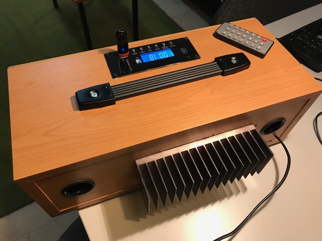

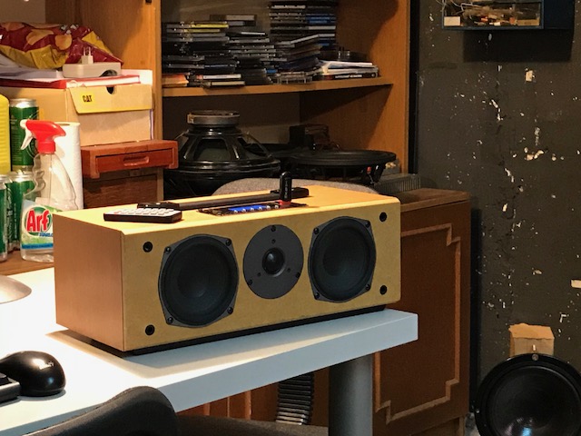

Ja ipak nisam tako ozbiljan kao ova dva gospodina ispred... za ovaj moj projektić bi se moglo reći „dokon pop i jariće krsti“, no eto nisam pop, nisam dokon, a nemam ni jariće pa tu izreku ne mogu ovdje upotrijebiti. :) Ideja je bila napraviti XXL blue tooth zvučnik. Ide ljeto trebati će za terase i noći uz dalmatinsku pjesmu. ....
Ideja se rodila prošle godine, no realizirana je tek jutros. Za sastavljanje trebalo mi je oko 3, do maksimum 4 sata. Na ebayu sam naručio taj mali player koji:
- Može playati komprimirane i nekomprimirane audio zapise
- Ima bluetooth
- Ima line ulaz
- Ima FM
- Ima EQ
- Ima daljinski sa bazičnim volume, next, bla bla
- Ima USB
- Ima SD card slot
- Ima izvrstan display
Trafo je iz onih starih mini linija od prije dvadeset godina (2x22V), koji pored AC-a za amp ima i 12V potrebnih za player. Playeru sam malo popeglao tih 12 volti sa LM7812. Amp je TDA7923. Koristio sam originalnu pasivnu skretnicu Tannoy centra, a zvučnik je naravno Tannoy centar (Hvala Miro), a stereo je postalo mono. Hladilo sam izbacio vani, nije tako veliko kako se to čini na slici dole.
Ovako na prvu zvuk je tannojevski krepan, no za ovo i ne treba nešto bolje. EQ-em se lako donekle poprave loši snimci, a da se može derati pošteno, može.
Ovo je zapravo moj drugi uradak prepravljanja centra u nešto korisnije, prvi je bio na lampe, zvao sam ga „balkoner“ i još je u funkciji, ali nema bluetoth i usb, pa je malo van trenda :). Obzirom da centar zvučnici uglavnom skupljaju prašinu ili su tik do odluke o bacanju istog, ovo je prilično dobar način da ga sa vrati u život :). Da nema zokijevih multi funkcionalnih diy uređaja, mogao bi bez zadrške reći kako je ovo najkreativniji diy uradak u zadnjih godinu dana u Hrvata. Tužno zar ne?
Ako dok ovo čitate na ili ispod TV-a vidite kandidata za prenamjenu koji ima 1mm prašine na sebi, nemate šta čekati, ljeto je pred nama... :) .. za sva dodatna pitanja stojim na raspolaganju he he :)

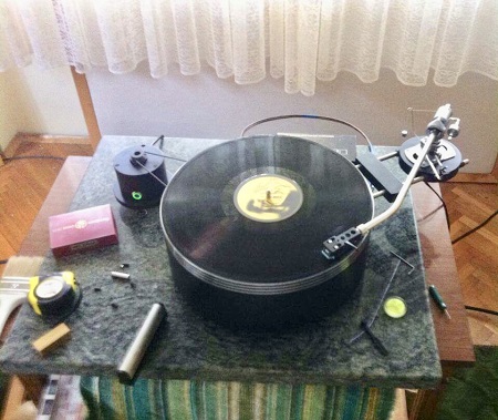

Lijepi radovi. Moram si i ja nabaviti gramofon.
@elvis
Jel nije tebi Ferenc ili netko složio neki opak gram?
PostPostao/la elvis » 21 svi 2018, 10:31
ziki je napisao/la:Lijepi radovi. Moram si i ja nabaviti gramofon.
@elvis
Da točno, no sada mi treba jednako tako dobar preamp ali to ću sam odraditi, samo da to dođe na red. Gram je izvrstan, puno truda i znanja je uloženo, zbilja sam sretan što ga imam. Ferenc ima planove i za nove verzije, no i on je u gužvi sa hrpom projekta, pa je još uvijek to samo na "TO DO" listi.

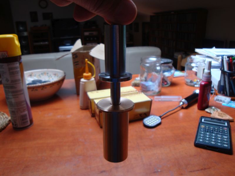

Evo i slika, test sa dužom ručkom... bilo je tu još nekih naknadnih izmjena, no globalno to je to...
PostPostao/la ziki » 21 svi 2018, 15:44
Ne znaš tko ima bolji gram na forumu... :)
PostPostao/la zbotic » 21 svi 2018, 15:54
Imamo mi materijala i za još koji.
Napomena uz fotografiju; ulje nije stavljeno, samo mehanička obrada.... :lol:
