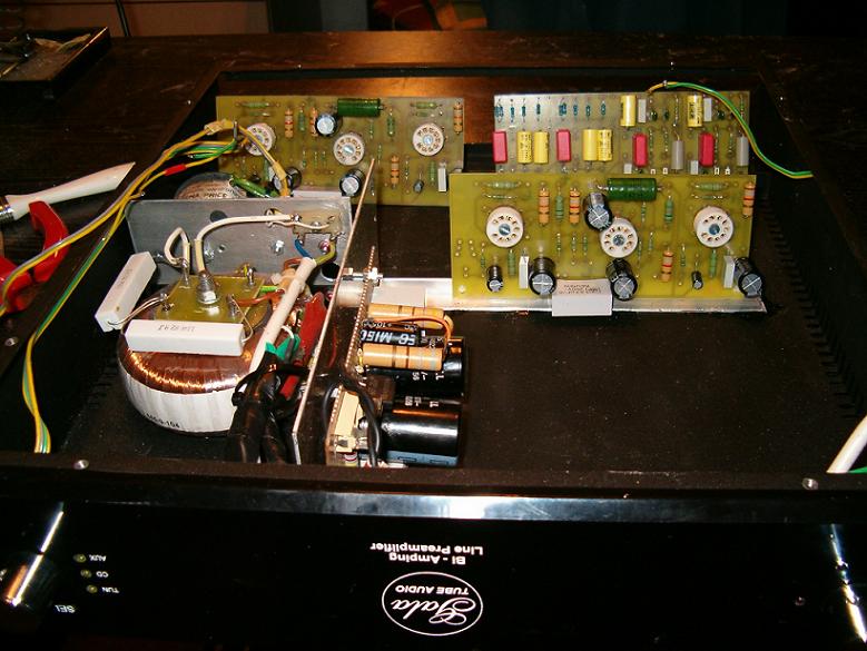

N.Vukušić, nova knjiga, stranica 411, cijevna skretnica. Prof. Jelaković naime nije nešto zadovoljan tom izvedbom pa smo riješili to zamjeniti vlastitim dizajnom, skoro sve cijevne skretnice za biamp imaju naime jednu zanimljivu veliku manu, a nitko o tome ne razmišlja jer nije odmah uočljiva, možda i zato jer je preočigledna.
Ali neću sad širiti temu....samo za info. Trafoi i kutija su jedino što zadržah.

harkonen je napisao/la:N.Vukušić, nova knjiga, stranica 411, cijevna skretnica. Prof. Jelaković naime nije nešto zadovoljan tom izvedbom pa smo riješili to zamjeniti vlastitim dizajnom
Ma puka si skroz :lol: , ca ce ti toliko cijevi.
Cijevi u cijevnoj skretnici onako tribaju imat samo ulogu buffera i eventualno kompenzirat gubitke pasivnih mriza.
Koliko si ovdi dB / oktavi naslagal? A ako si je delal ka aktivnu skretnicu sa filterima u petljama povratne veze odrec cu te se :lol: :lol:
PostPostao/la harkonen » 17 pro 2011, 21:34
Nije, nije, pasiva je sa strminom 12dB. A i cijevi je taman......
Ona pločica iza sa hrpom RC članaka je za izbor područja reza kroz +3 oktave.
Nakupi se toga, dobro da smo u stereu samo, pa ima 4 kanala (LF+HF), a zamisli tek da su
proizvođači zvučnika uspjeli izgurati kvadrofoniju kao standard? :lol:

harkonen je napisao/la:Harkonen naime pere kilometražu po lijepoj našoj i kad god stigne dima vaća se lemilice s tendencijom!
slika ili...?

PostPostao/la harkonen » 17 pro 2011, 21:39
Ovaj je predlakav po glavi za mene!

harkonen je napisao/la:Nije, nije, pasiva je sa strminom 12dB. A i cijevi je taman......
Dobro ajde, izbigal si degenecenje :lol: ali da si isal na aktivne filtere.... :hammer:
A broj cijevi... taman na kvadrat. Ajde uozbilji se i preuredi taman u svjetli :lol:
