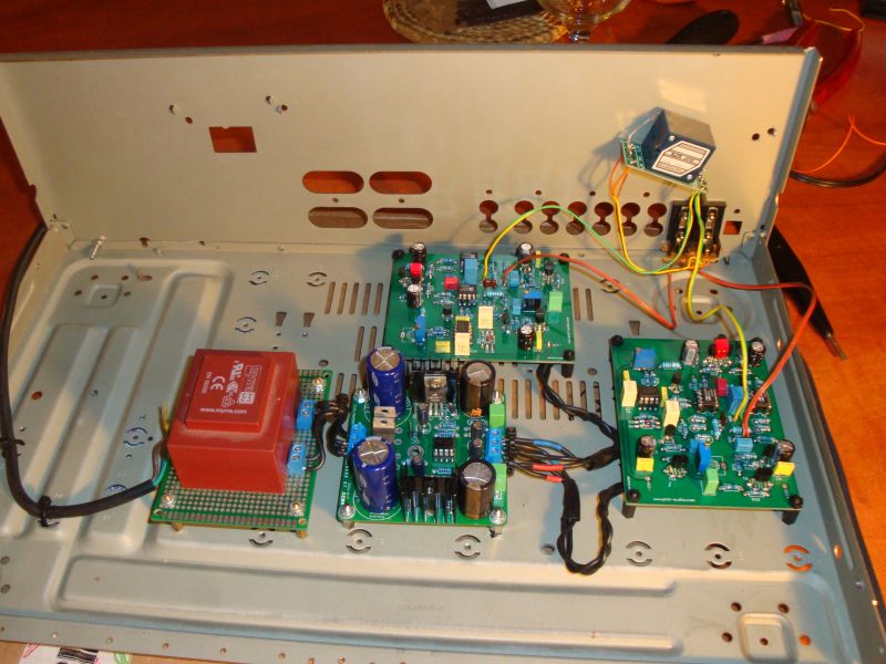

PostPostao/la zbotic » 17 kol 2018, 00:04
Na probnoj šasiji Elektorov Ulti discrete preamplifier (july/august 1994).
Izvorno je preamp zamišljen sa MAT02/MAT03 dvostrukim tranzistorima, a ja sam ga izveo sa istim takvim oznake SSM2220/SSM2210 od Analog Devicesa. Razlika je vjerojatno samo u obliku kućišta. Originalna shema ima grešku u servu što je sređeno, a i neki drugi parametri su malčice revidirani. Projekt je dosta zahtjevan po pitanju sitnih detalja, uparivanja, uštimavanja itd.
Ako netko bude htio raditi može otvoriti posebnu temu pa će dobiti više informacija. Sjećam se da su neki to prije puno godina i radili.....
Za sada sve funkcionira bez greške, još koji dan probnog rada i onda ide u "veliki sustav" na probu.

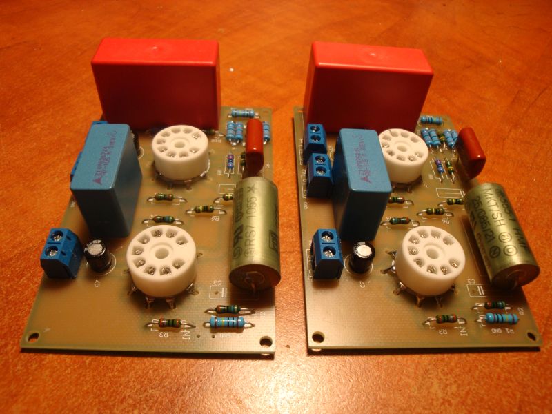

Aikido line sa 6CG7 i ECC88.

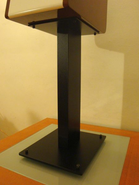

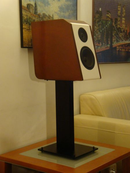

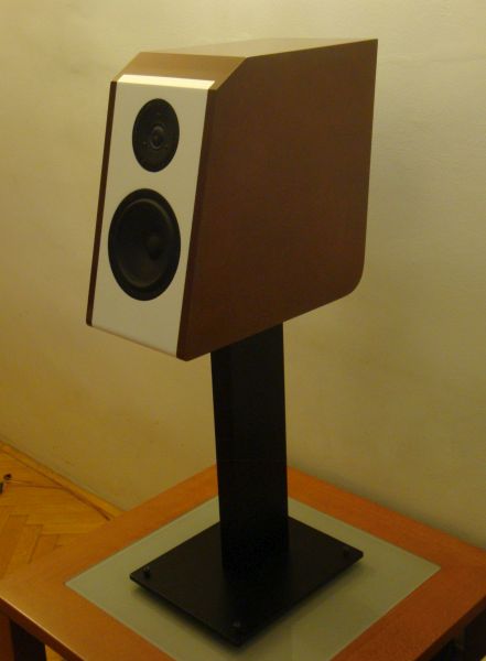

Konačno riješeni stalci za SB Acoustics Satori Kalasan.
PostPostao/la ziki » 23 ruj 2018, 14:39
Kako rade na kraju?
PostPostao/la zbotic » 23 ruj 2018, 16:44
Izvrsno. Full range zvučnik bez ispada u bilo kojen dijelu spektra. Negdje su originalnu SB varijantu uspoređivali sa Wilson Audio Duette, ne iz vica.
Od ljudi s foruma slušao ih je i Tomi77 (u kombinaciji sa Theta pojačalom, cijevnim pretpojačalom ECC82/ECC88 iz teme sa foruma i USB dakom na bazi JLSounds modula) i dao svoje opažanje.

ne izgledaju lose ovi stalci...
si ih sam radio ili ?
meni bi mozda trebali neki ultra jednostavni, dvi ploče i šipka pa ako znas nekog javi
trebao bi nakeljiti ovo na njih

PostPostao/la zbotic » 24 ruj 2018, 20:52
Kupio sam neke Celestion stalke na Njuškalu pa sam donju ploču stavio gore, donju mi je ponovo napravio Mulin, malo ih skratio, sve izbusio i dao plastificirati.
Stalci 400 KN + 200KN plastificiranje + Mulinovi limovi i rad besplatno.
Ako možeš iskoristiti ostale su mi dvije Celestion ploče dimenzija 19 x 19 cm debljine 4 mm, dobit ćeš ih besplatno.

PostPostao/la yoke » 24 ruj 2018, 21:11
to mi velikacko...hvala
bacim pogled uokolo na takve aluminisjke profile...
vidim da su zgodni, i da se u njih samo uvidaju gornaj i donja ploha...
potrazim, hvala
